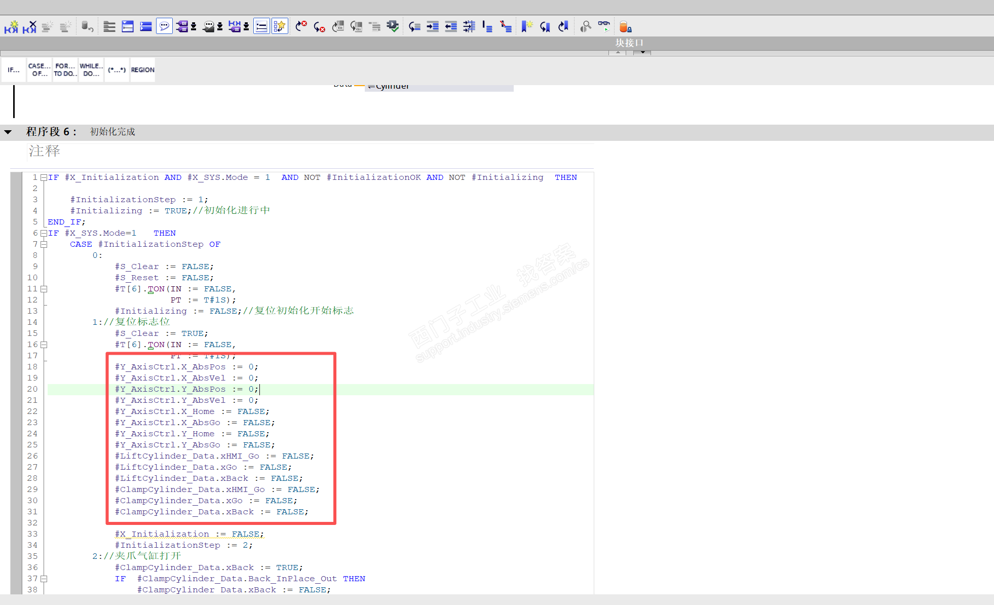

常规编程是在初始化时,清除这些关键数据,顺控过程中,要学会先给位置、速度之后再触发定位运行
