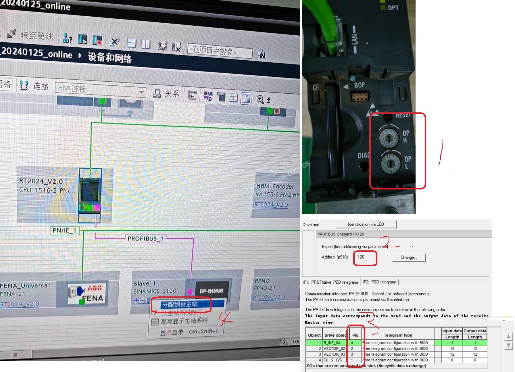

要设置DP地址,可以通过DIP拨码设置或者通过参数P918设置。如何设置CU320-2 DP的PROFIBUS地址:https://wap.siemens.com.cn/download/documentdetail_5943.html
