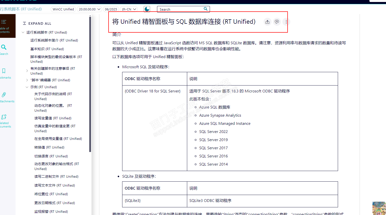

精智的可以通过脚本实现
打开下面连接 查找我截图的那部分 希望能帮助到你
https://docs.tia.siemens.cloud/r/zh-cn/v20/%E8%BF%90%E8%A1%8C%E7%B3%BB%E7%BB%9F%E8%84%9A%E6%9C%AC-rt-unified/%E7%A4%BA%E4%BE%8B-rt-unified/%E5%B0%86-unified-%E7%B2%BE%E6%99%BA%E9%9D%A2%E6%9D%BF%E4%B8%8E-sql-%E6%95%B0%E6%8D%AE%E5%BA%93%E8%BF%9E%E6%8E%A5-rt-unified
