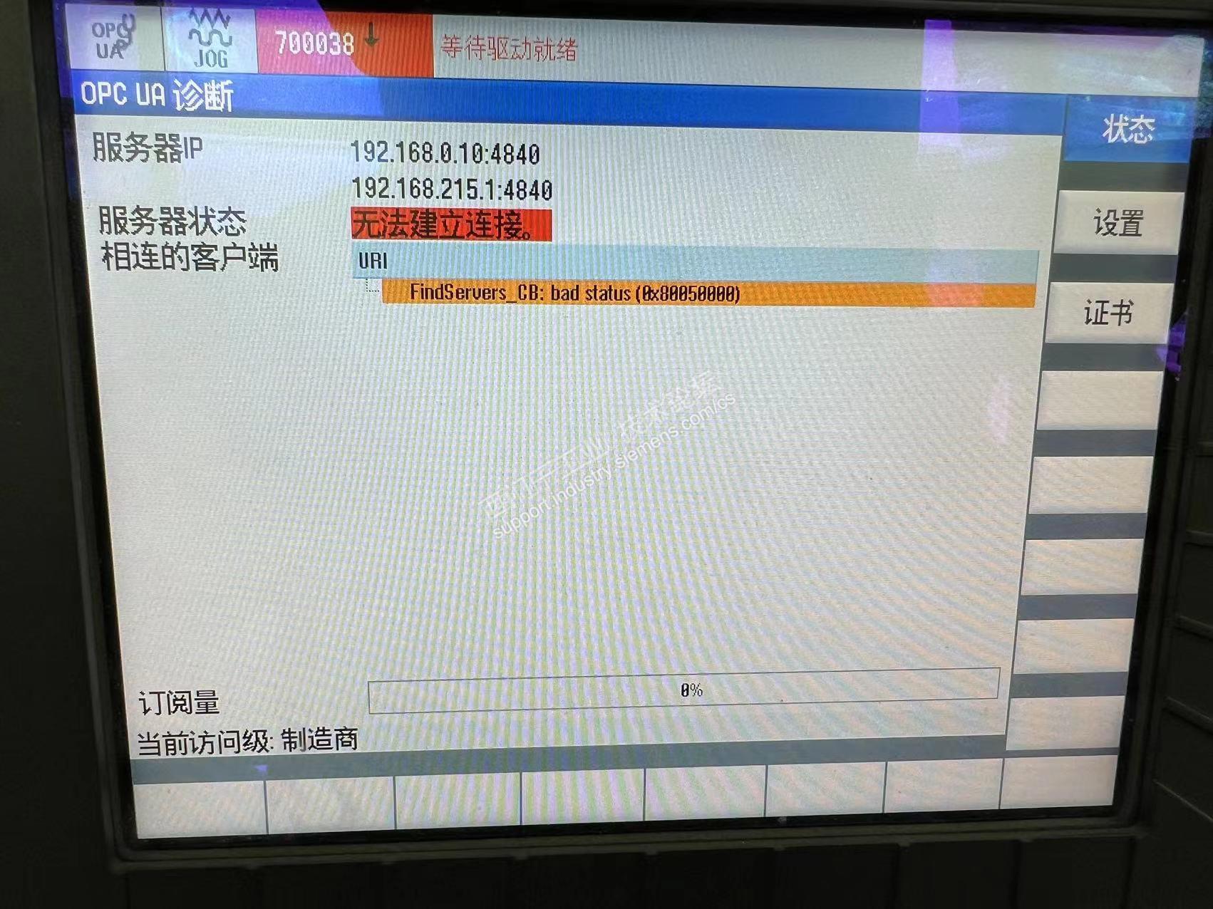

错误代码 0x80050000 表示 底层通信错误,通常发生在 OPC UA 客户端与服务器之间的通信中断时。这种问题可能由网络配置、NAT 路由器或其他通信障碍引起。建议从以下几个方面进行排查:
1.网络中断:客户端与服务器之间的网络连接不稳定或被阻断。
2.NAT 路由问题:NAT 路由器修改了数据包的 IP 地址,导致客户端无法正确解析服务器的响应。
3.防火墙限制:防火墙阻止了 OPC UA 所需的端口或协议。
4.服务器未响应:服务器可能因过载或配置问题而无法处理请求。
