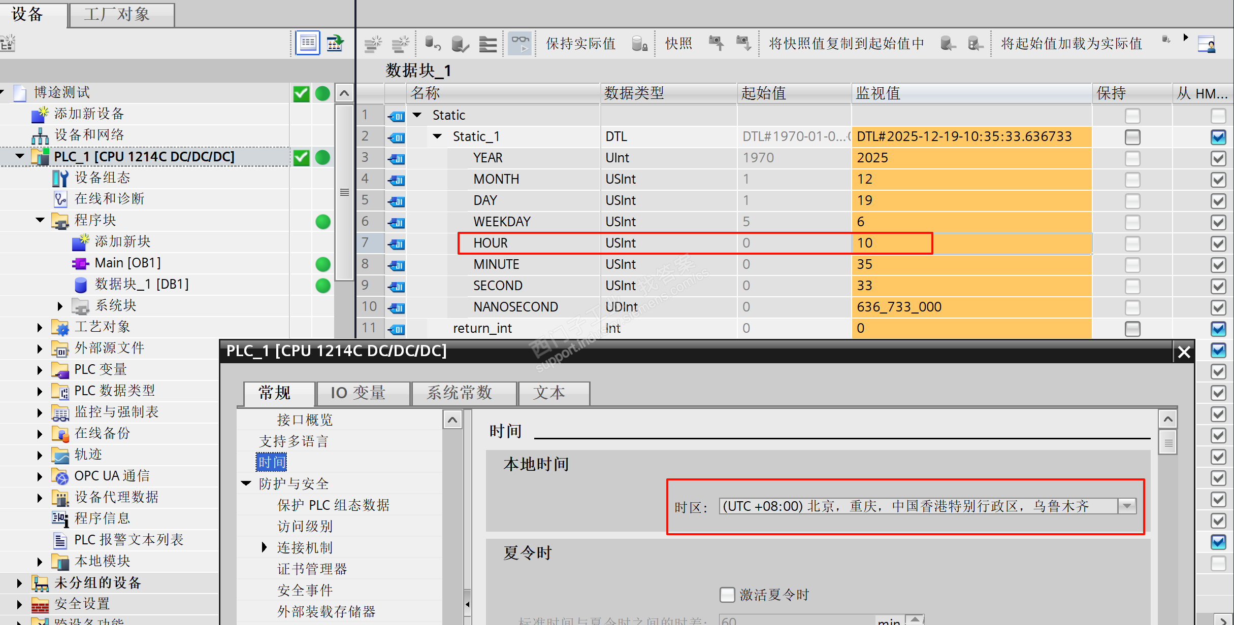

你读取的是系统时间,这是格林威治标准时间,PC是显示的是北京时间(即本地时间),由于你PLC已经时区已设置为北京时间,只需“RD_LOC_T”指令读取本地时间就对了,就与PC一致了。
为什么读出来的系统时间与北京时间差8个小时,CPU时区设成了东八区时间的
https://www.ad.siemens.com.cn/service/answer/solve_290796_1077.html
