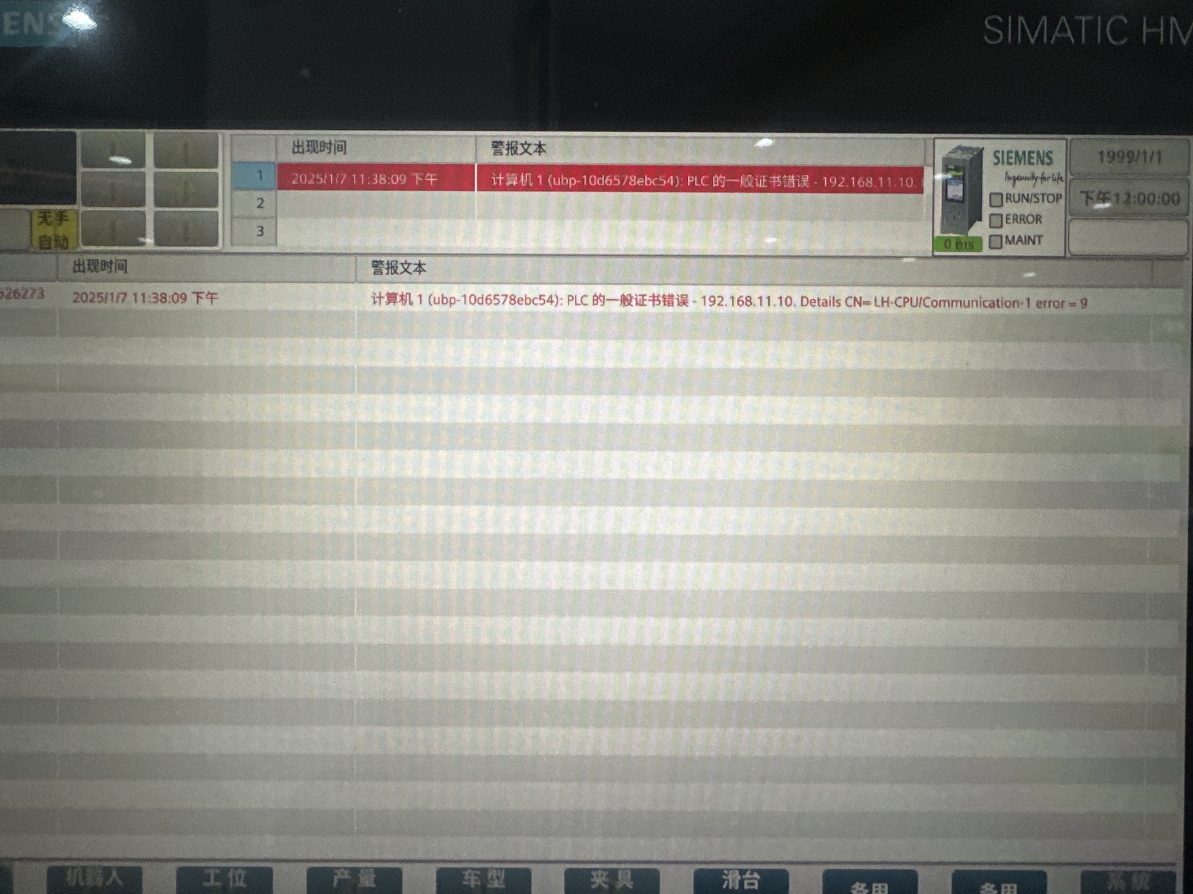

当 Unified 面板(HMI)的 MTP 屏幕显示“一般证书错误”(General certificate error for PLC)时,这通常是由于安全通信配置中的证书信任问题导致的。该错误消息通常如下所示: "General certificate error for PLC
[IP address of the controller]. Details CN= [Name of the certificate holder] error = 9" 此问题常见于 TIA Portal V17 及以上版本中,当 HMI 设备与 S7-1200、S7-1500 或 S7-1500R/H PLC 建立安全通信时 。
可能原因:
Unified 面板与 PLC 之间进行安全通信时,如果 HMI 设备的系统时间不在 PLC 所持证书的有效期内,将导致证书验证失败,从而触发该错误。
解决方法:
检查 PLC 证书的有效期
在 TIA Portal 中选中 PLC 设备,右键打开“属性”。
导航至“常规” > “防护与安全” > “证书管理器” > “使用 TIA Portal 进行证书管理”。
选中当前使用的证书,右键选择“导出证书”。
在导出的证书文件中查看其“有效期”(Valid from / Valid to)。
校准 Unified 面板的系统时间
确保 Unified 面板的系统时间处于 PLC 证书的有效期内。
建议将面板时间设置为当前实际时间,并配置正确的时区。
可通过 HMI 设备的运行系统设置或 TIA Portal 下载项目时同步时间。
