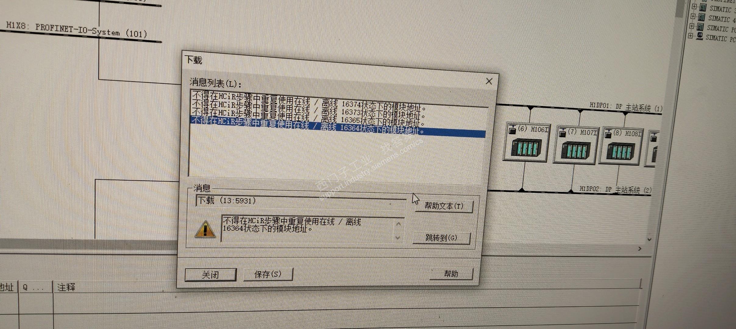

在不停机下载过程中,系统会检测硬件配置的一致性。如果仅更换一个CPU的同步模块并尝试在线下载,系统可能将新旧模块识别为两个不同的设备,从而产生“地址重复”错误。
不停机下载功能对硬件变更的支持有限,尤其是涉及同步模块等关键冗余组件。建议在计划停机窗口内,将系统切换至单CPU运行模式,完成两个CPU同步模块的更换,并执行完整的硬件组态下载。
