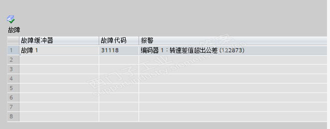

F31118故障
故障名称:编码器故障,使用 HTL/TTL 编码器时,多个编码器采样循环之间的转速差值超出了 P0492 中的值。
常见故障原因
1.硬件问题
?编码器电缆中断(电缆断线或插头松动等等)
2.干扰问题
?安装布线不符合规范
?电缆过长
常见处理办法
1.硬件问题
?检查编码器电缆断线或相关插头是否松动
2.干扰问题
?检查变频器是否正确可靠接地,变频器与电机之间连接电缆最好使用4芯电缆3相+PE线,并使用PE线将变频器和电机进行接地连接 ?检查编码器电缆屏蔽层是否可靠接地
?检查编码器电缆是否与动力电缆走在同一桥架或走线槽中,编码器电缆应与动力电缆保持一定距离,如果平行布线间距最好大于20cm
?检查编码器电缆是否超长,不同的通讯速率允许的最大电缆长度请参考相关手册
?必要时提高每个采样循环的最大转速差值 (p0492)
注意:变频器首次调试带编码器矢量控制时,应先检查编码器反馈信号是否正常,方法如下:
1.设置编码器参数
2.变频器设置为V/F控制模式P1300=0,让变频器运行在恒定频率下(例如500rpm)
3.查看r0061参数的数值,r0061显示的是编码器检测出的电机转速
4.编码器信号正常情况下,r0061反馈的速度应该与给定频率符号相同,大小相近
5.如果符号不同,表示编码器A/B相接反 6.如果大小相差较大,可能由于编码器每转脉冲数设置错误、或编码器信号受到干扰、或接线不良等原因导致。
