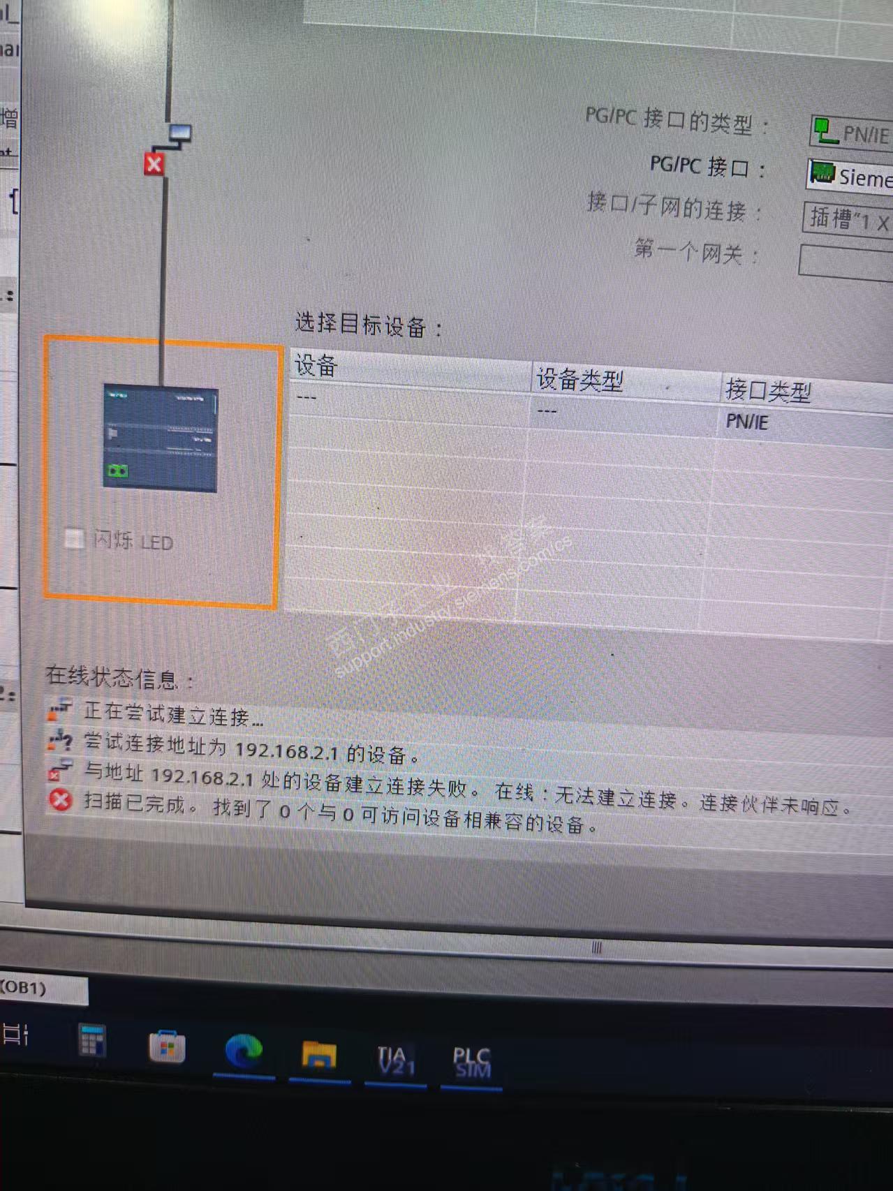

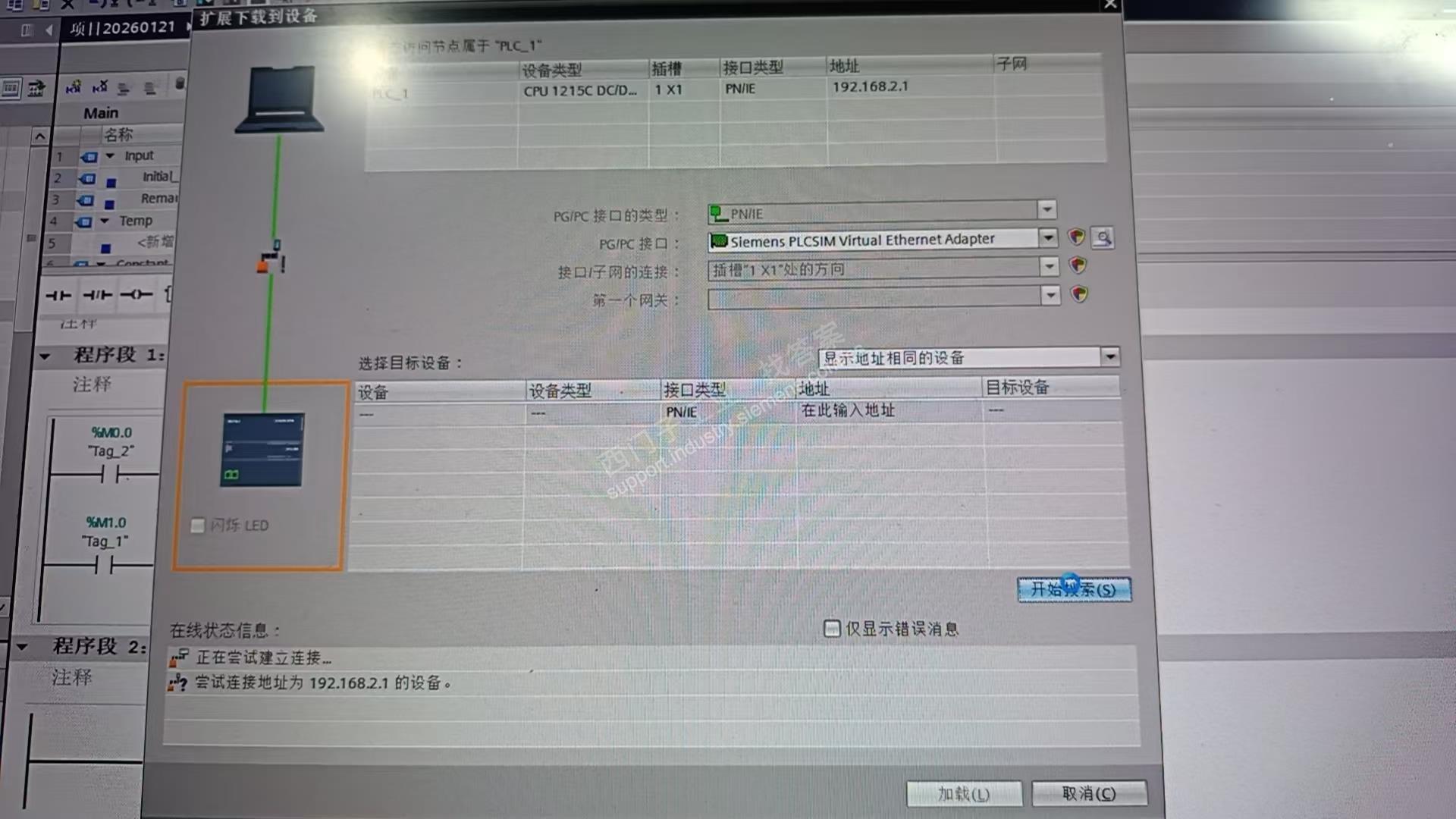

版本必须一一对应——TIA V21 只能用 PLCSIM Advanced V21,混用即卡死。
推荐完整流程:卸载 V8.0 → 装 V21 → 启用虚拟网卡 → 管理员启动选“Start Virtual Ethernet” → 关 VPN/防火墙 → TIA 下载接口选“Siemens PLCSIM Virtual Ethernet Adapter”。
