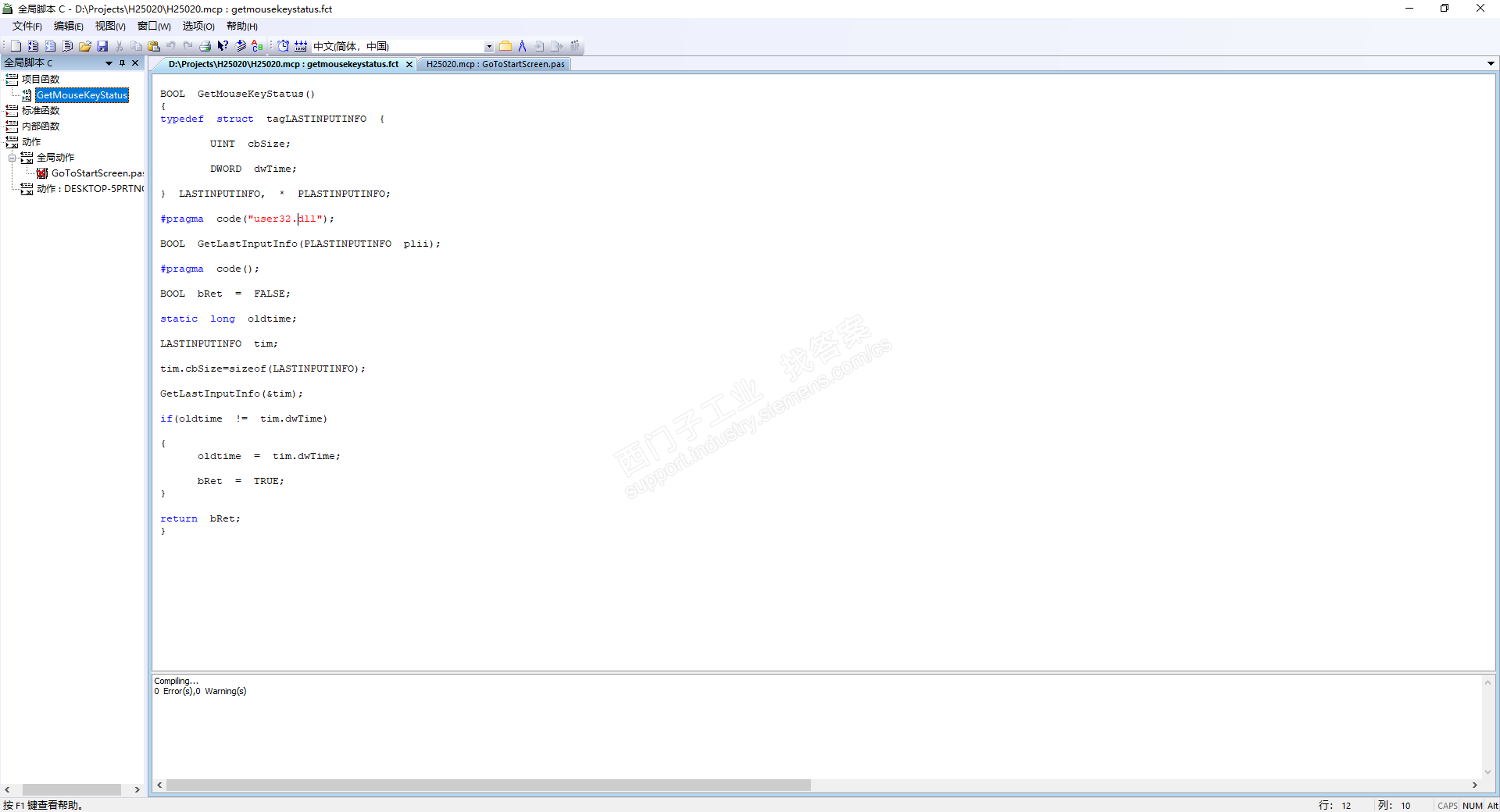

UINT cbSize;
DWORD dwTime;
} LASTINPUTINFO, * PLASTINPUTINFO;
#pragma code("user32.dll");
BOOL GetLastInputInfo(PLASTINPUTINFO plii);
#pragma code();
BOOL bRet = FALSE;
static long oldtime;
LASTINPUTINFO tim;
tim.cbSize=sizeof(LASTINPUTINFO);
GetLastInputInfo(&tim);
if(oldtime != tim.dwTime)
oldtime = tim.dwTime;
bRet = TRUE;
return bRet;
//在全局脚本中调用此项目函数,判断返回真值(说明鼠标、键盘均没动作),就调用打开主画面的函数OpenPicture("你需要打开的画面名字.PDL");即可。

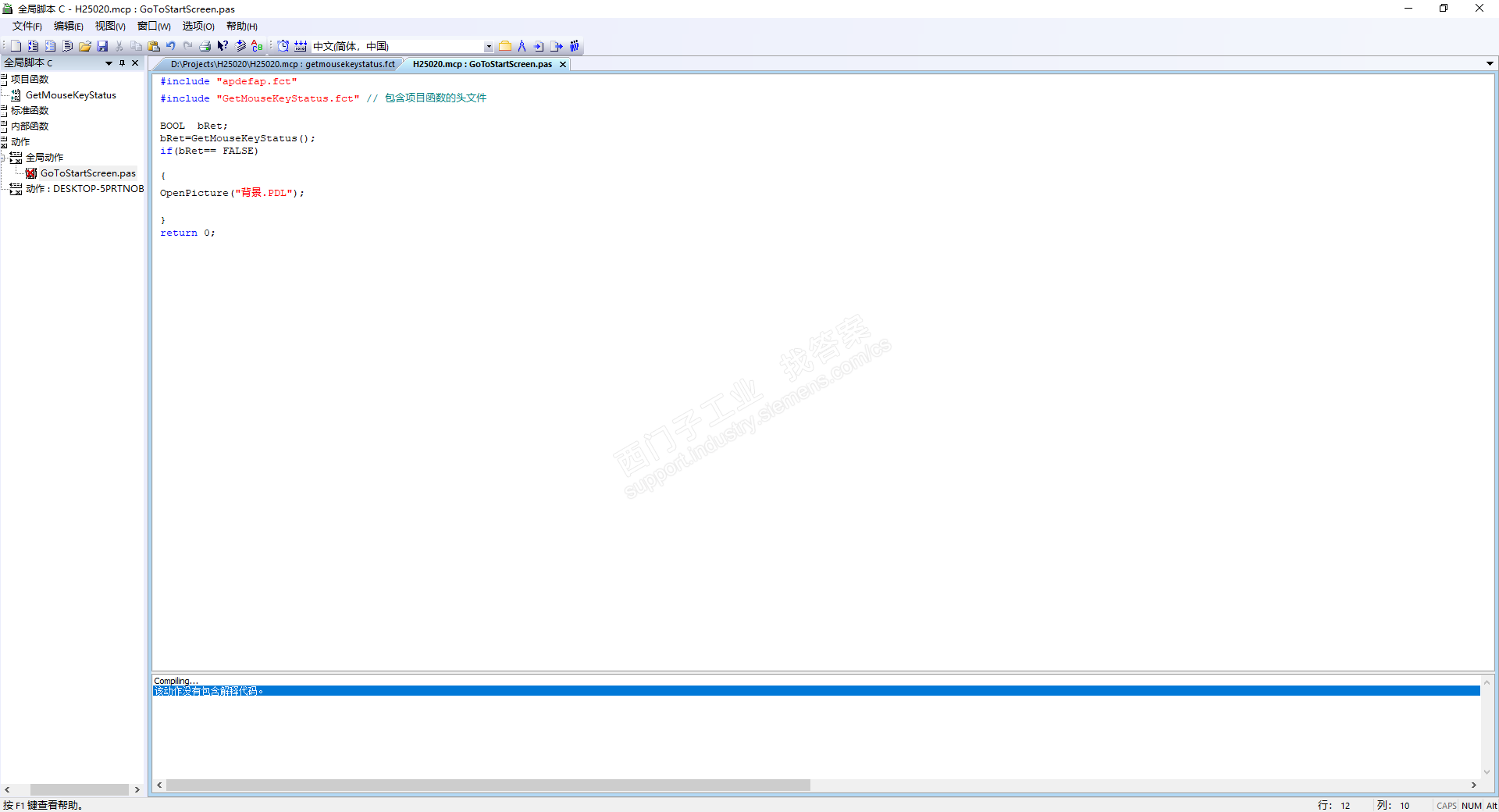

2.新建个c动作在全局脚本的动作中,名字随便,该全局脚本触发时间定义为你所需时间。动作中的程序如下:
BOOL bRet;
bRet=GetMouseKeyStatus();
if(bRet== FALSE)
return 0;
c动作在全局脚本的动作中,名字随便,该全局脚本触发时间定义为你所需时间。这段语言提示该动作没有包含解释代码?这个是怎么回事?这段需要怎么写可以触发自定义时间?我是新手不太明白我粘贴的位置都对不对
