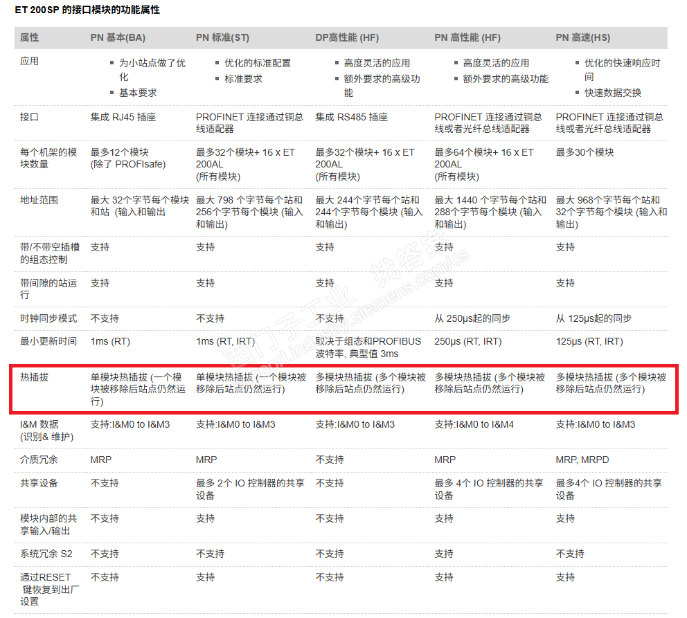

在ET200SP系统中,如果前面几个模块未安装,是否影响后面的模块运行,取决于是否启用了“组态控制”功能。
1、未启用组态控制:
如果没有启用组态控制,ET200SP会严格按照硬件组态中的模块顺序和数量进行检查。当实际安装的模块少于组态中的模块,或模块位置缺失时,接口模块将进入故障状态(如ERROR灯亮),导致整个站无法正常运行。
2、启用组态控制:
启用组态控制后,可以通过编程方式发送控制数据记录(如数据记录196)到接口模块,明确告知系统哪些模块是可选的、允许缺失的。这样即使前面的模块未安装,后面的模块仍可正常工作,系统不会因模块缺失而停机。
组态控制的实现步骤包括:在硬件组态中启用该功能、创建控制数据块(DB)、并通过WRREC指令将配置传送到接口模块。
