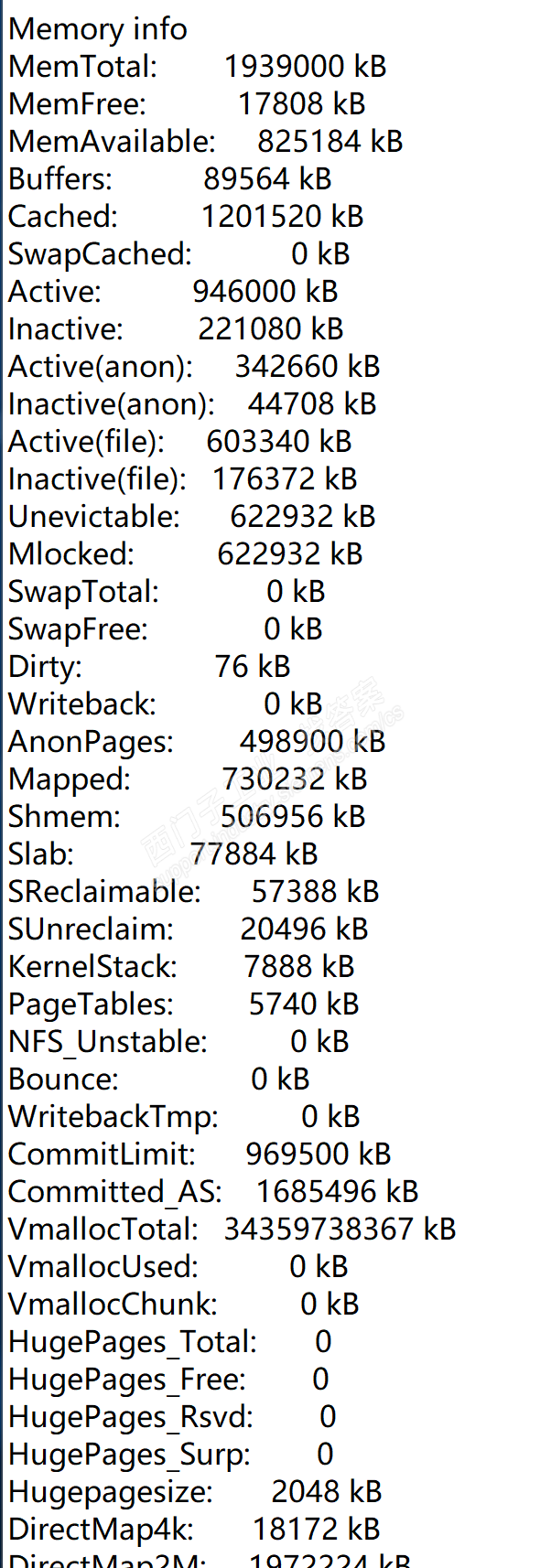

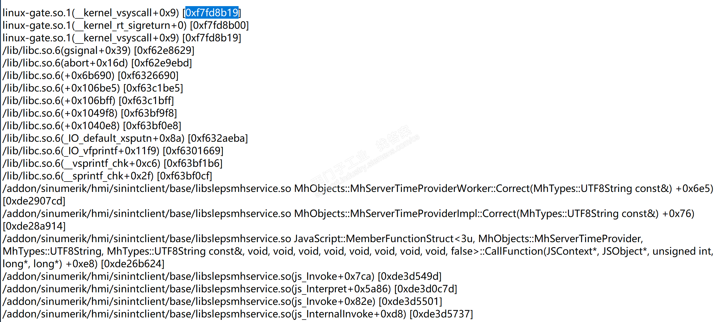

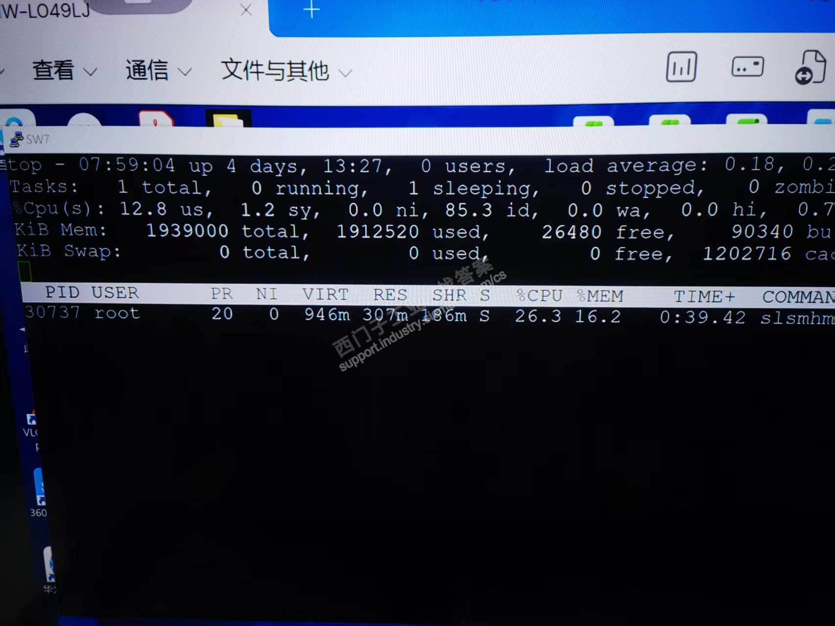

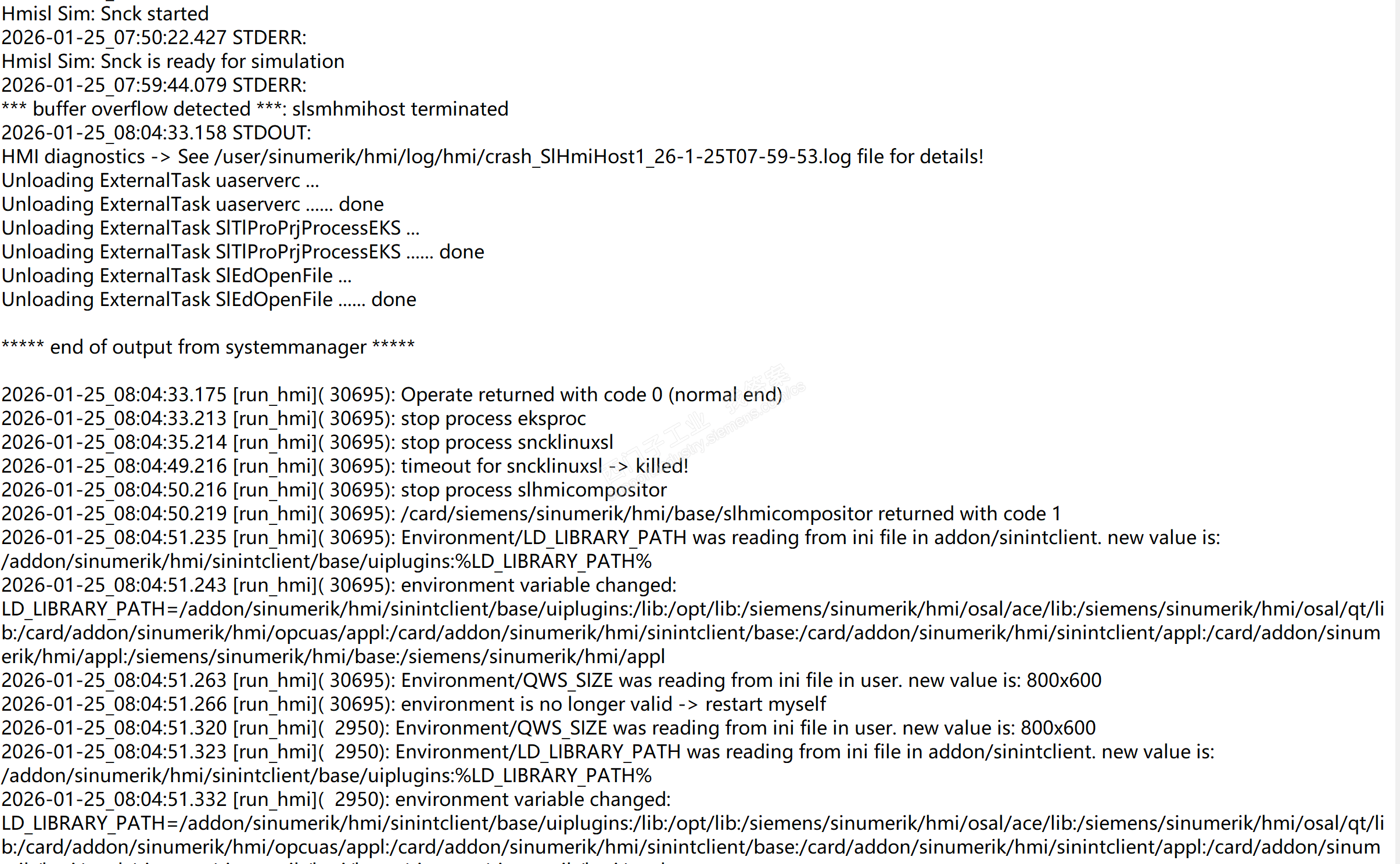

本次 crash 由 slsmhmihost 进程缓冲区溢出触发,日志明确记录 buffer overflow detected : slsmhmihost terminated;与上次 virt 内存持续泄漏到 960 MB 的场景一致,根源仍是 HMI 前端 JavaScript 定时器 / 时间服务(MhServerTimeProvider)未释放内存,导致堆缓冲区被写穿。
语言设置无关,需: 升级 NCU 系统软件 ≥ V6.15 SP2(官方修复该泄漏);再临时规避:HMI 设置→取消“状态栏显示实时时钟”并减少 JS 画面刷新周期,可延缓泄漏速度。
