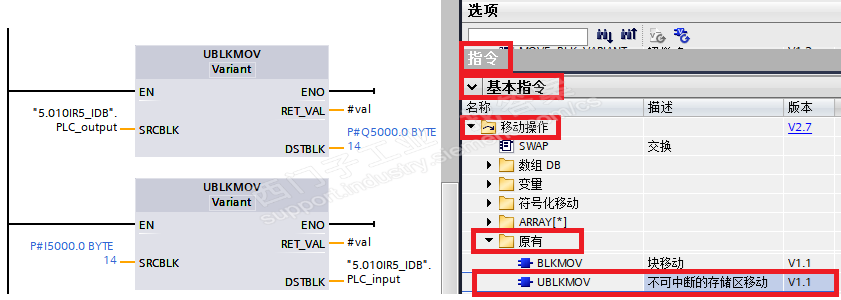

下面链接就介绍了IO映射使用方法。
UDT:
https://www.ad.siemens.com.cn/download/materialaggregation_973.html#-973
