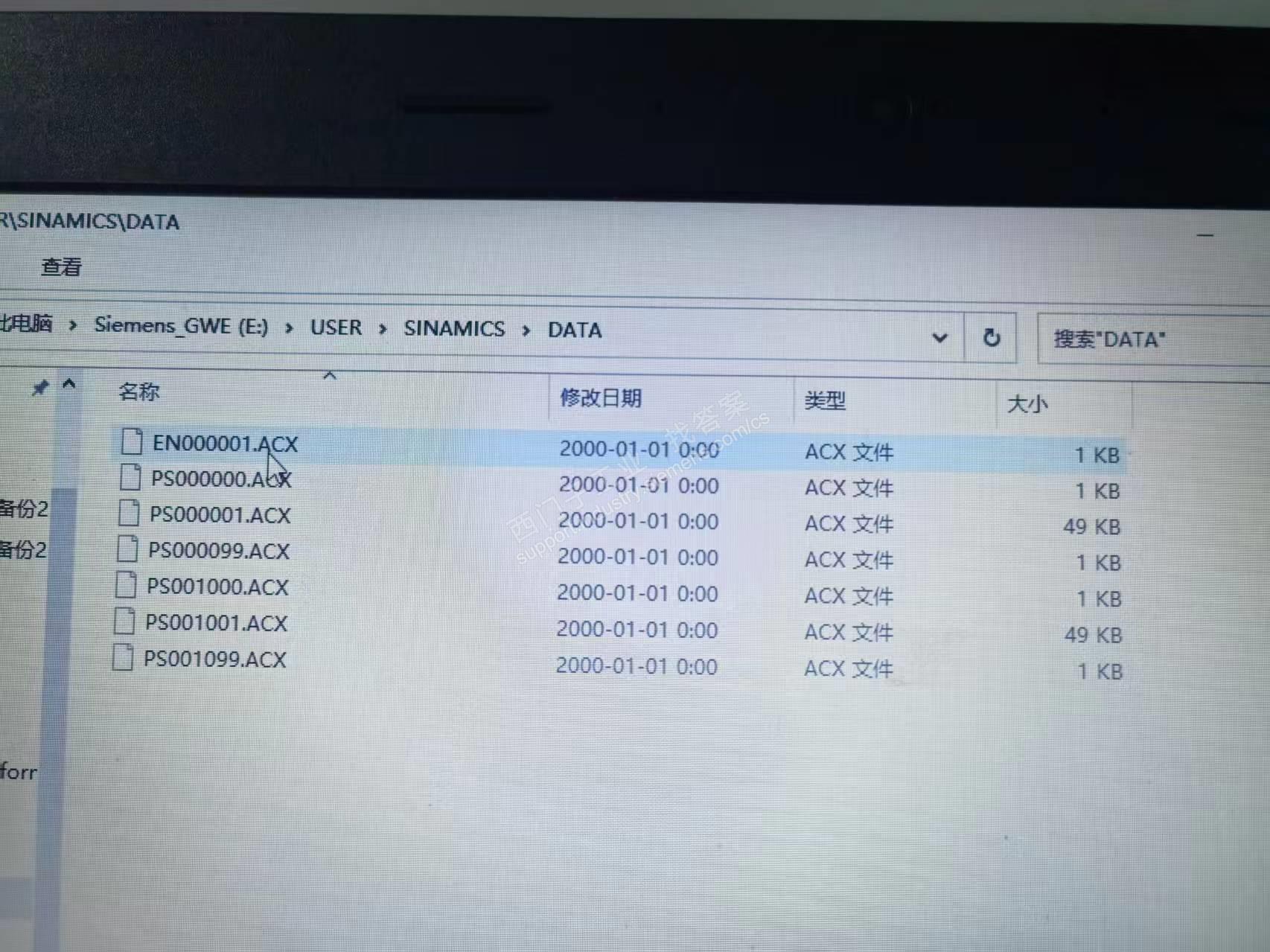

SD 卡中出现 USER\SINAMICS\DATA\ 文件夹及 .ACX 文件为正常现象。G120XA 通过 BOP-2 执行 "to card"(参数备份到卡)时,会自动创建此目录结构,并将当前生效参数保存为 .ACX 格式文件。
结论:
你已成功将当前生效参数(Effective data)备份至 SD 卡的参数组 1 文件中。后续可通过 BOP-2 菜单 "from card"(从卡恢复)→ 选择 "PS1"(Parameter Set 1)将参数完整写回变频器,或插入电脑通过 Startdrive 软件直接解析编辑该 .ACX 文件。
