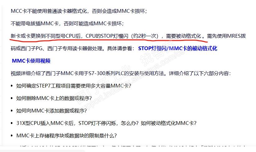

如果更换后CPU的STOP灯出现慢闪(约每2秒一次),则说明需要执行被动格式化操作。这种情况一般发生在卡中程序与当前CPU硬件存在不匹配或数据异常时 。
被动格式化的操作方法为:将模式开关拨到MRES并保持约9秒,直到STOP灯常亮;然后在3秒内将开关从STOP位置迅速拨回MRES位置,此时STOP灯快速闪烁,表示正在格式化,待其再次常亮后完成 。
此外,严禁使用普通读卡器对MMC卡进行格式化,否则会导致卡片损坏。如需彻底清除数据,建议使用西门子专用编程器PG或USB读卡器进行处理
