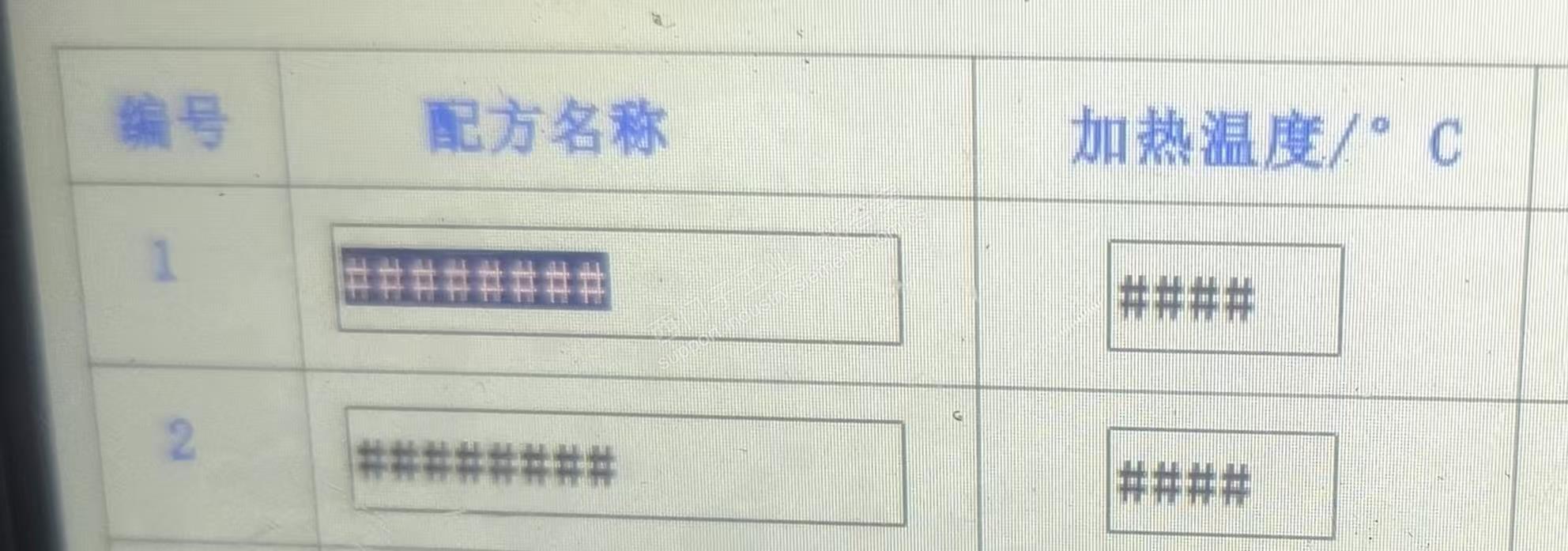

参考下面设置。
面板与S7-1500 (V2.9) / S7-1200 (V4.5) 及更高版本固件PLC的通信:
https://www.ad.siemens.com.cn/download/materialaggregation_1094.html#-1094
博图V17,S7-1200与HMI通讯失败的问题
https://www.ad.siemens.com.cn/service/answer/solved_344667_1072.html
镜像版本更新到 WinCC Panel Images V17 Update 6 之后无法连接到 PLC
https://support.industry.siemens.com/cs/cn/zh/view/109820712
WinCC Runtime V7.5 SP2 ≥ Update 4: 不能与 PLC S7-1500 ≥ V2.9 / S7-1200 ≥ V4.5 / 软件控制器 ≥ V21.9 建立连接
https://support.industry.siemens.com/cs/cn/zh/view/109805946
为什么 V17 及以下的 HMI 面板(Basic, Comfort 或 Unified)或 WinCC RT Advanced 项目不能与固件版本2.9/4.5 的 CPU 建立连接?
https://support.industry.siemens.com/cs/cn/zh/view/109803668
