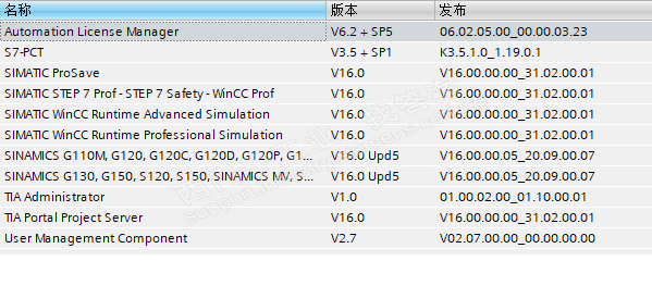

博途软件是一个很庞大系统。根据你的提问,就知道你刚刚接触博途。在这个简单的文字中无法讲清楚博途的全貌。随着你的使用,慢慢你会有所了解。这里先讲一个知识点吧。
博途是一个平台。在这个平台下,可以安装STEP7,驱动软件startdrive,或者其他软件。你给的图中是西门子做的一些软件。非西门子公司也可以在博途上做软件。
