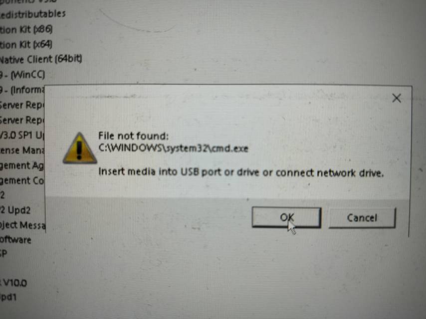

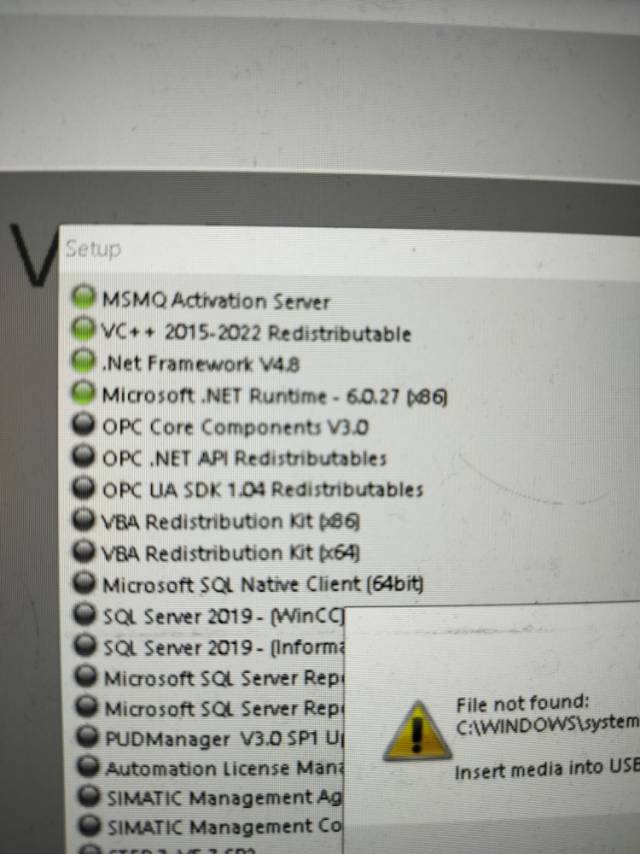

PCS7安装有三个个步骤非常重要:
1.要选择官方推荐的操作系统,而且是纯英文版,安装完了,可以打中文补丁。
2.其它不兼容的软件,不能与PCS7软件一起安装。
3.安装PCS7软件,一定要关闭防火墙。
建议仔细阅读官方《SIMATIC PCS 7 V10.0安装步骤说明》,严格安装安装步骤进行。
https://support.industry.siemens.com/cs/attachments/109974384/SIMATIC_PCS_7_V10.0_updated.pdf
