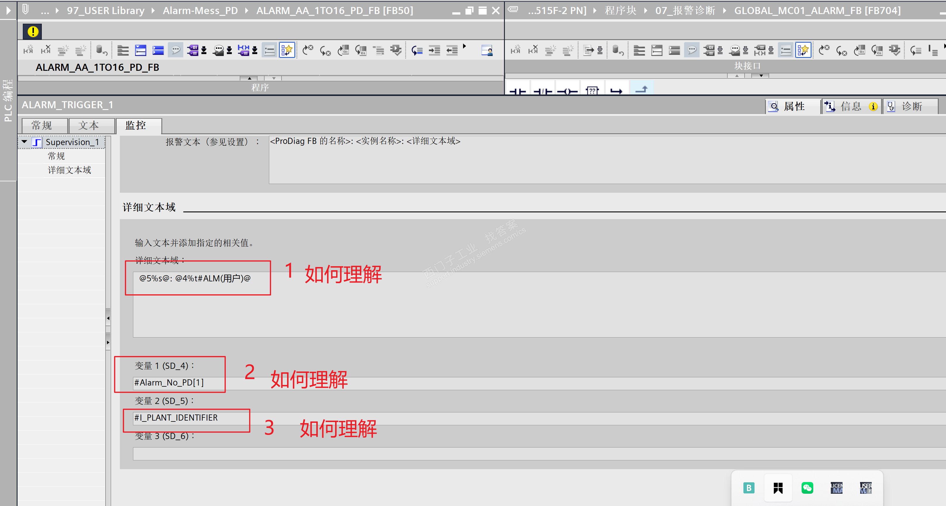

1、#5:04:09-@4%ALM(用户)
这是用户自定义的报警文本域,用于输入和当前报警相关的自定义说明文本,比如标注该报警对应的设备、故障场景等,方便后续排查时快速定位问题。
2、#Alarm_No_PD1
这是报警编号变量,PD1一般代表工艺数据块1(Process Data Block 1),这个变量用于标识当前触发的报警在对应工艺数据块里的编号,通过这个编号可以快速定位到具体的报警类型。
3、#PLANT_IDENTIFIER
这是工厂标识变量,用于标记当前报警所属的生产单元、设备区域或者生产线编号,方便在大型工厂的多PLC系统中,区分不同区域的报警信息,精准定位故障位置。
