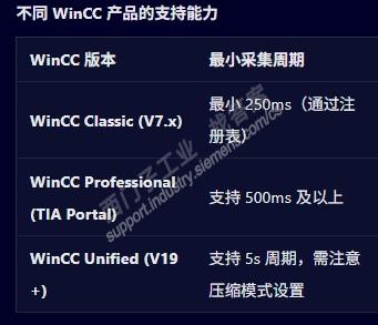

在 WinCC 中实现小于 1 秒(如 100ms)的过程值记录周期是可行的,但需要根据所使用的 WinCC 产品版本和变量记录类型进行正确配置。默认情况下,某些设置可能限制最小采集周期为 1 秒,但通过调整采集模式和相关参数,可以突破该限制。
使用“周期-连续”采集模式
在 WinCC 变量记录编辑器中,必须将采集类型设置为 “周期-连续”,采集周期:设置为 100ms 或 500ms(具体可选值取决于系统支持),看系统是否报错。目前标准 WinCC 组态中,原生支持 100ms 采集周期较为有限,多数版本最低支持到 250ms 或 500ms。
