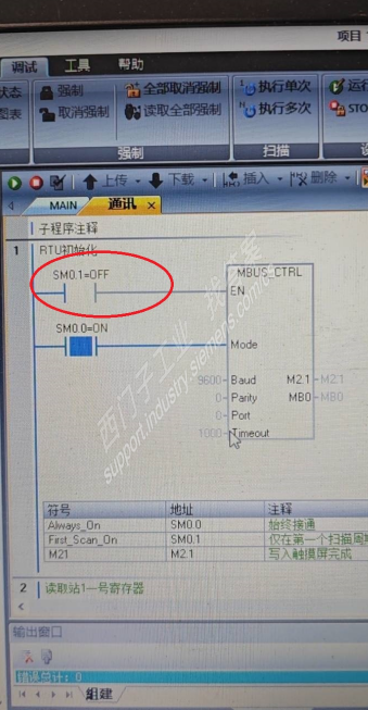

同一时间激活多条指令就会报错。同一时间只能有一条指令工作,这就是西门子modbus 通讯的轮训机制。
参考下面链接如何编程。
