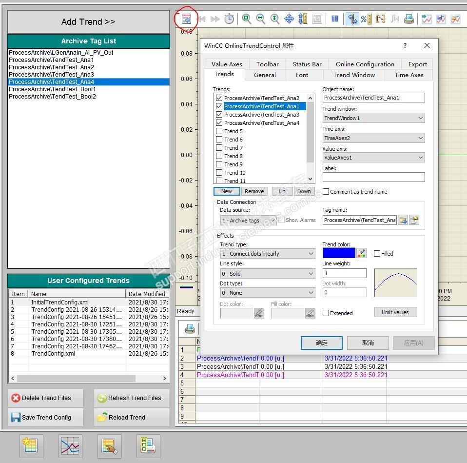

删除趋势(清空数据):通过脚本调用趋势控件的删除方法,移除当前显示的所有曲线数据。
添加趋势(恢复显示):重新将变量连接到趋势控件,即可显示新的数据。
