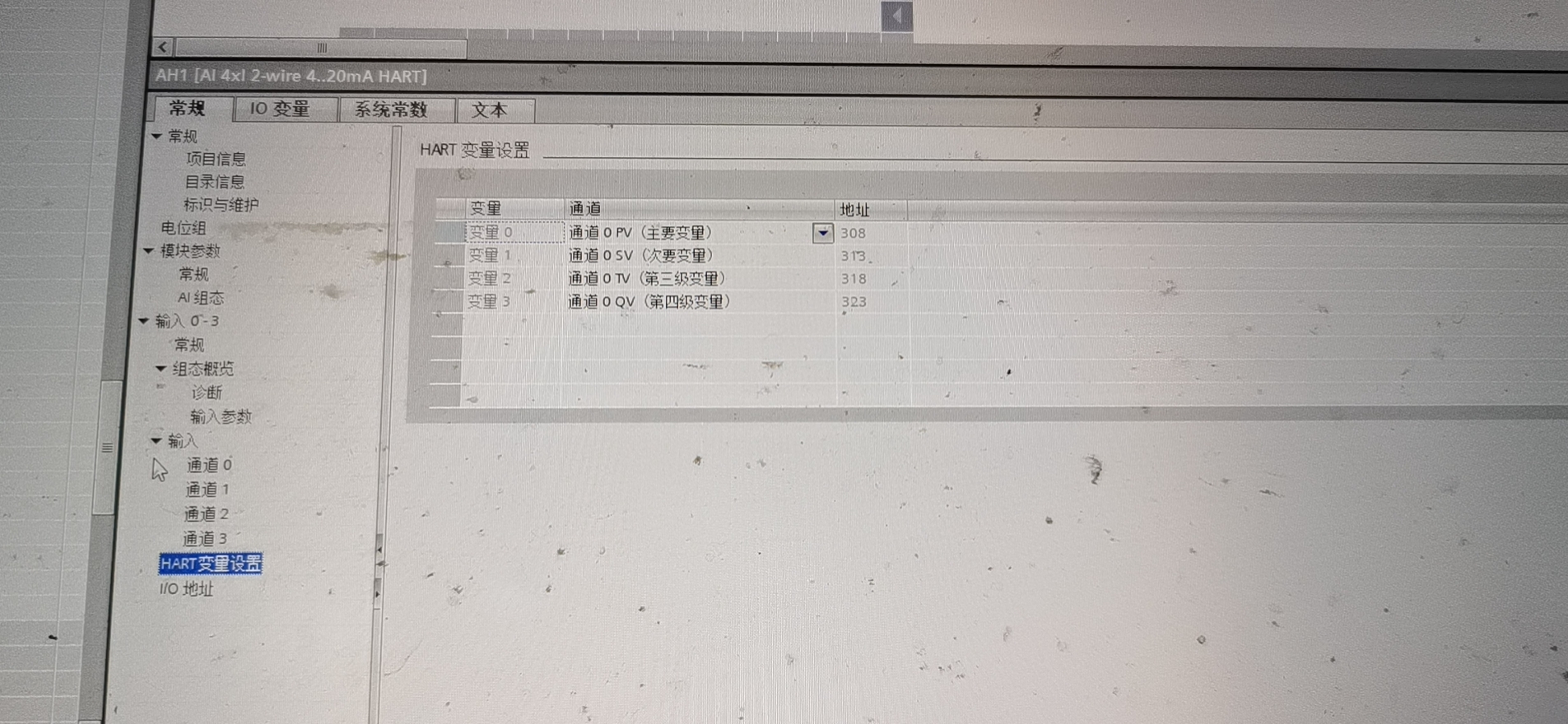

不是的,在模块属性中启用HART通信。 配置每个通道的HART变量(如PV、SV、TV、QV),最多支持4个变量。
