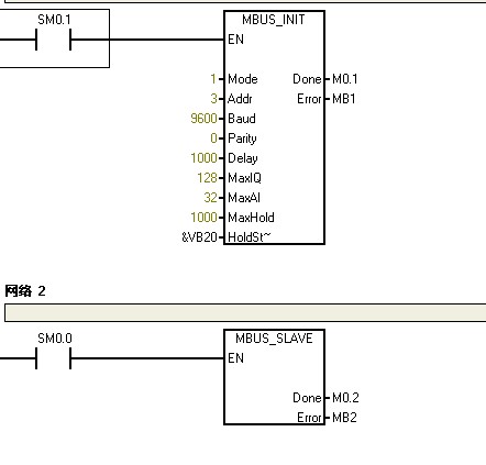

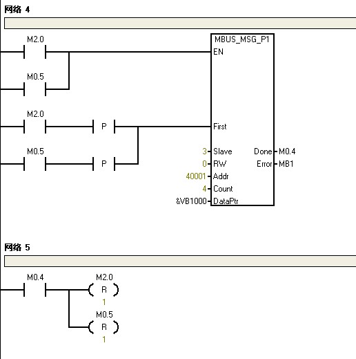

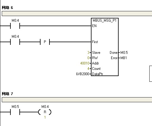

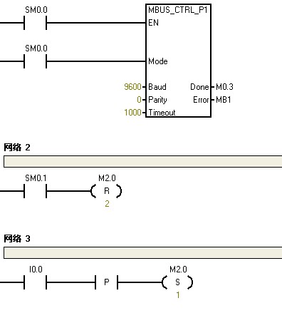

两个S7-200之间用modbus通讯,通讯不上,以下图片,麻烦帮我分析错误
你好:
出了错误你怎么也得有个错误代码啊,你可以使用文档中的例子程序试试,里面主站和从站程序都有的。
