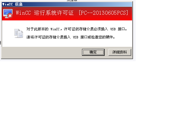

WinCC V7.0 亚洲版基本系统运行版和完全版软件运行,使用硬件狗授权形式,WinCC V7.0 欧洲版仍沿用以前的软授权方式。
WinCC V7亚洲版的许可证的授权方式:一是将USB硬狗中的License通过Automation License Manager转移到系统的硬盘分区上,二是USB硬狗要插在系统的USB接口上。
