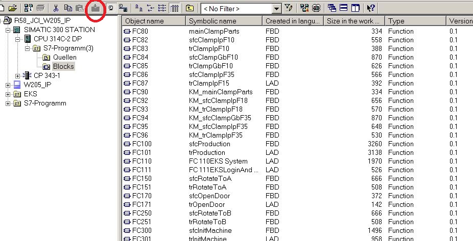

打开你的程序,在step7主界面,在左侧目录中根目录处,点击右键,点击“object properties”。弹出对话框,在中间部位有“Use:”,在此下拉框中不要设“PCS 7”,应设为"STEP 7"。
然后重新打开step7项目,就正常了。
