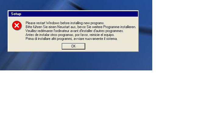

点“开始”--:运行:--输入regedit- 逐步往下找“HKEY_LOCAL_MACHINE\System\CurrentControlSet\Control\Session Manager\PendingFileRenameOperations” 右键PendingFileRenameOperations,点删除,
西门子如果安装软件多的话,经常会这样的报警,照这样的方法去做
