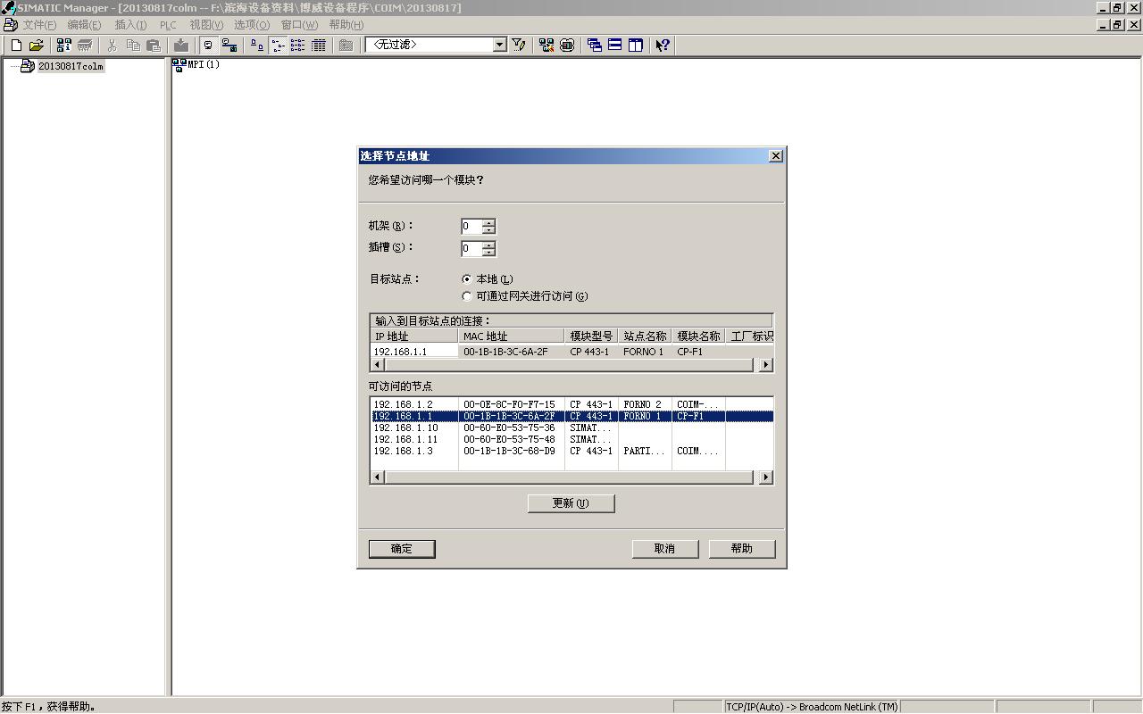

1、上传:
首先要设置PLC与PG的通讯方式.
.在 SET PG/PC里面设置好。
. 在STEP7中,建立一个新的项目 (为空)
. 点击 PLC UPload station to PG
. 在出现对话框中,选择机架号 为0 设定 插槽号 2(一般设定)
. 选择通讯的地址,一般也为2。
即可。
“将站点上传到PG”是将整个站硬件组态和软件程序全部上载 。
2、通过网线下载程序方法:
转帖:
直接通过TCP/IP或ISO的方式即可,具体做法是可以通过Step7的Edit-Edit ethernet node-Browse搜索您的CP或CPU的集成PN口,在线分配IP地址后就可以直接以TCP/IP的方式进行下载。
见同类问题ID: 44607的最佳答案:链接
http://www.ad.siemens.com.cn/service/answer/solution.asp?Q_id=44607&cid=1029
