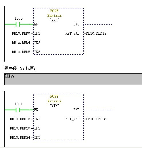

OPN DB 20 //以DB20为例
L P#DBX 0.0 //第一个数据DB20.DBD0
T MD 100
L 81
next: T MW 0
LAR1 MD 100
L MD 100
L P#4.0
+D
LAR2
A(
L D [AR1,P#0.0]
L D [AR2,P#0.0]
>D
JCN _000
TAR1
T MD 100
JU _002
_000: TAR2
T MD 100
JU _002
_002: L MW 0
LOOP next
LAR1 MD 100
L D [AR1,P#0.0] //最大/最小值的位置
T MD 104
以上是找的最大值与位置,将上面的“>”号改成“|<”号就是最小值与最小值的位置
