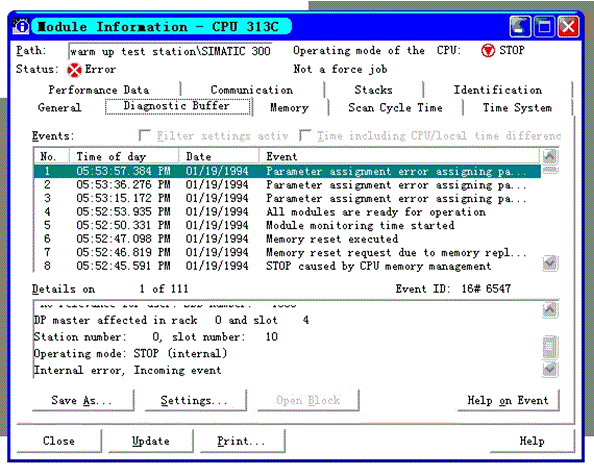

Order No./ Description Component Version
6ES7 313-5BG04-0AB0 Hardware 2
- - - Firmware V 3.3.1
Boot Loader Firmware expansion A 32.9.9
Rack: 0
Slot: 2
Serial number: S C-C3TL94412012
Event 1 of 126: Event ID 16# 49A0
STOP caused by parameter assignment error or unpermissible difference between preset and actual configuration: startup disabled
No relevance for user (SDB no.): 1005
No relevance for user (Z2): 0000 (Z3): 0000
Previous operating mode: STARTUP (warm restart)
Requested operating mode: STOP (internal)
External error, Incoming event
04:59:08.737 PM 01/20/1994
1、我删掉的是CP343-1和 CP340......?
不要一起删,要分别删。CP340也有版本问题。分别删可以甄别是哪个CP。
2、上传组态是CP343-1 6GK7 343-1EX30-0XE0 V2.0.。要对你的STEP7进行升级,如何升级:
、下载、安装最新的Step7硬件升级包HSP(2009-12),连接地址为::
硬件配置中用于安装硬件更新的 STEP 7 硬件支持包 (HSP - 自 2012 年 04 月起)
连接:
http://support.automation.siemens.com/CN/llisapi.dll?func=cslib.csinfo&lang=zh&objid=23183356&caller=view
、CP343-1的V2.2 V2.4版本固件安装包,直接安装,安装方法和固件下载地址参考:
《SIMATIC NET CP 343-1 (6GK7343-1EX30-0XE0) 的固件 V2.4 版本》——
http://support.automation.siemens.com/CN/view/zh/50583479
用于S7-300 / S7-400系列中工业以太网模块的固件载入器使用向导——>
http://support.automation.siemens.com/CN/view/zh/23486535
《S7-300/400 CPU,CP,FM Firmware 更新及问题汇总》
http://www2.ad.siemens.com.cn/download/Upload/AS/application/A0359.pdf
3、CP340要装PTP软件包,有关PTP软件包版本详见:
http://support.automation.siemens.com/CN/llisapi.dll?func=cslib.csinfo&objId=27013524&nodeid0=10805045&load=content&lang=zh&siteid=cseus&aktprim=0&objaction=csview&extranet=standard&viewreg=CN
