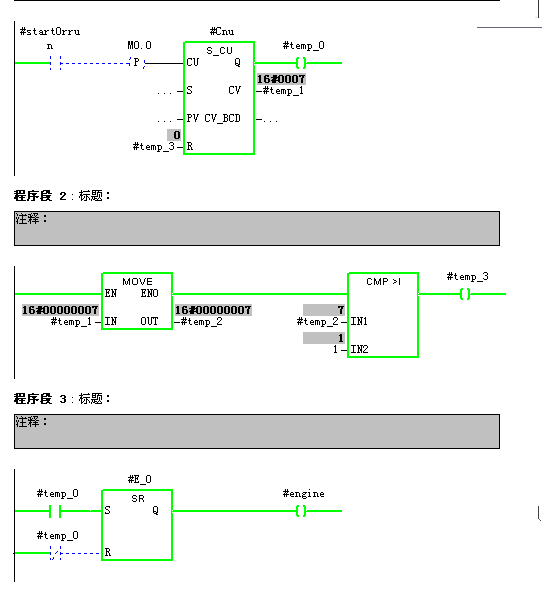

几个问题:
1.FC,FB中尽量不要用绝对地址(你程序中的M0.0),尤其是多次调用必须用形参,你程序中必须使用一个IN-OUT变量来替代M0.0。
2.临时变量都必须先赋值后使用,你程序中的temp3就使用不正确,先使用了再赋值,这样得不到正确结果,你可以在第2段后直接用temp3复位计数器(用R指令)就可以了,前面的temp3去掉。
2.最后那段#E_0有什么用呢,直接用temp0输出给engin就可以了。
