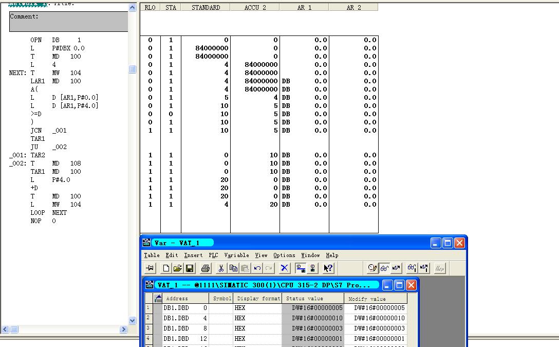

和你回答的那个问题差不多啊。循环指令一直没有办法执行下去是指什么。是取不出最大值还是运行后报故障?
你的程序中的TAR2起什么作用呢,你是建立的FB块想取首地址吗?
你的程序每次都是两个数比较,第1、2,第2、3,第3、4比较。而应该是1、2中大的数与3比较,1、2、3中较大的数与4比较。
在重新整理思路写吧。不然给你一个试试。
