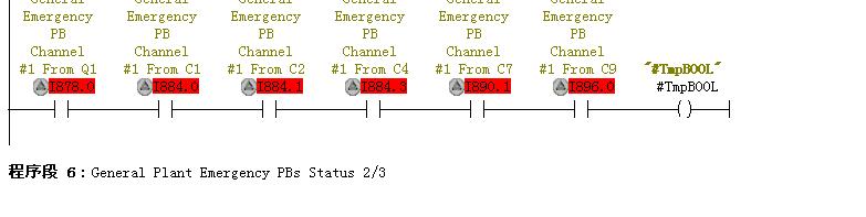

1.首先你这个从站用的是ET200S 。
2.在从站中,有些是安全输入模块,有些不是安全输入模块。那种细的不是安全输入模块,那种粗的是安全模块。
3.那个黄色的是建立块的时候建立的安全块,你建立一个快,然后编程语言改为F-LAD 或者F-FBD那就是会变成黄色。
4.那个红色的东西肯定时出现在黄色的块里。
5.在这个黄色的快中,如果引用的输入点和输出点,是那种安全输入输出模块的话,那就不会显示红色,如果你引用了不是安全输入输出模块的点,那就会显示红色。
6你要安装一个软件。而且你的CPU一定是F-CPU。
