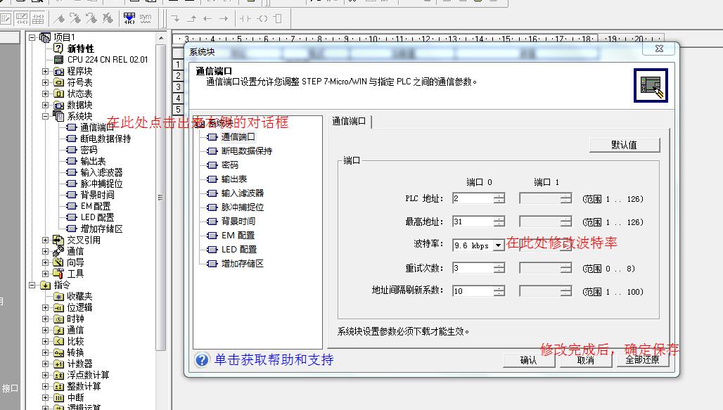

首先可以明确的告诉您,波特率是可以修改的,可能您的方法不正确。正确的做法是:
第一步:建立与CPU的连接
第二步:操作如图1所示,给您标注的很明确
第三部:下装CPU,一定要选中系统块下载如图2
第四步:搜索在线CPU如图3,修改成功
但是有个建议,如果不是原装的数据线的话,可能不能修改187.5Kbps,修改后会通讯不上的,这点一定要注意!!!
你问的第二个问题是300通讯的,300的MPI口一直是开放的,即使你不做硬件组态,也可以选择PC Adapter(MPI)直接与300进行通讯。
