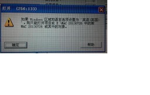

你可以试试以下三种办法——
1. 删除项目下的global文件夹下language;
2. 把项目下的global文件夹下language用记事本打开,把第一行改成非零数即可用任何语言打开;
3. 如下操作:
打开控制面板--打开区域和语言选项---区域语言设定为英语美国---高级---设置成英语美国
重启计算机,即可打开程序
打开程序后 右键单击S7的项目选择opject propertise 在general 中把 Can be opend any .......选择上
再打开控制面板把语言设置回中文,重启即可打开
