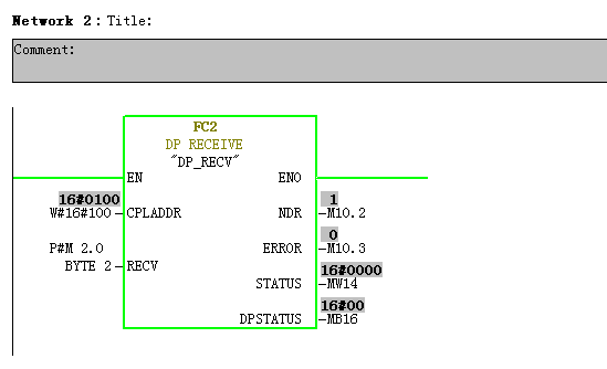

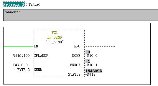

Step7中的PLCSIM只能对S7通讯的可以仿真,其他的均不能仿真通讯。
你还是连接好硬件后测试吧。
需要注意的:连接多个从站时,虚拟地址将向后延续和扩大。调用FC1,FC2只考虑虚拟地址的长度,而不会考虑各个从站的站地址。如果虚拟地址的起始地址不为0,那么调用FC的长度也将会增加,假设:虚拟地址的输入区开始为4,长度为10个字节,那么对应的接收区偏移4个字节相应长度为14个字节,接收区的第5个字节对应从站输入的第一个字节,如接收区为 P#M0.0 BYTE 14 ,MB0~MB13,偏移4个字节后,MB4~MB13与从站虚拟输入区一一对应。
