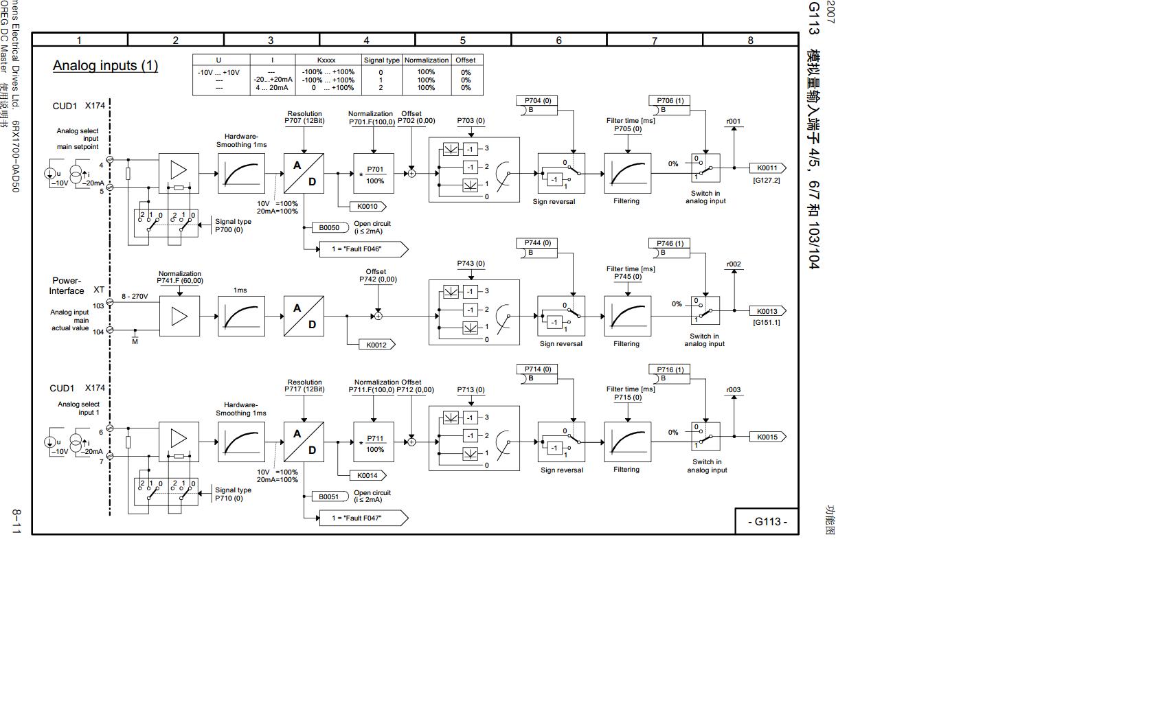

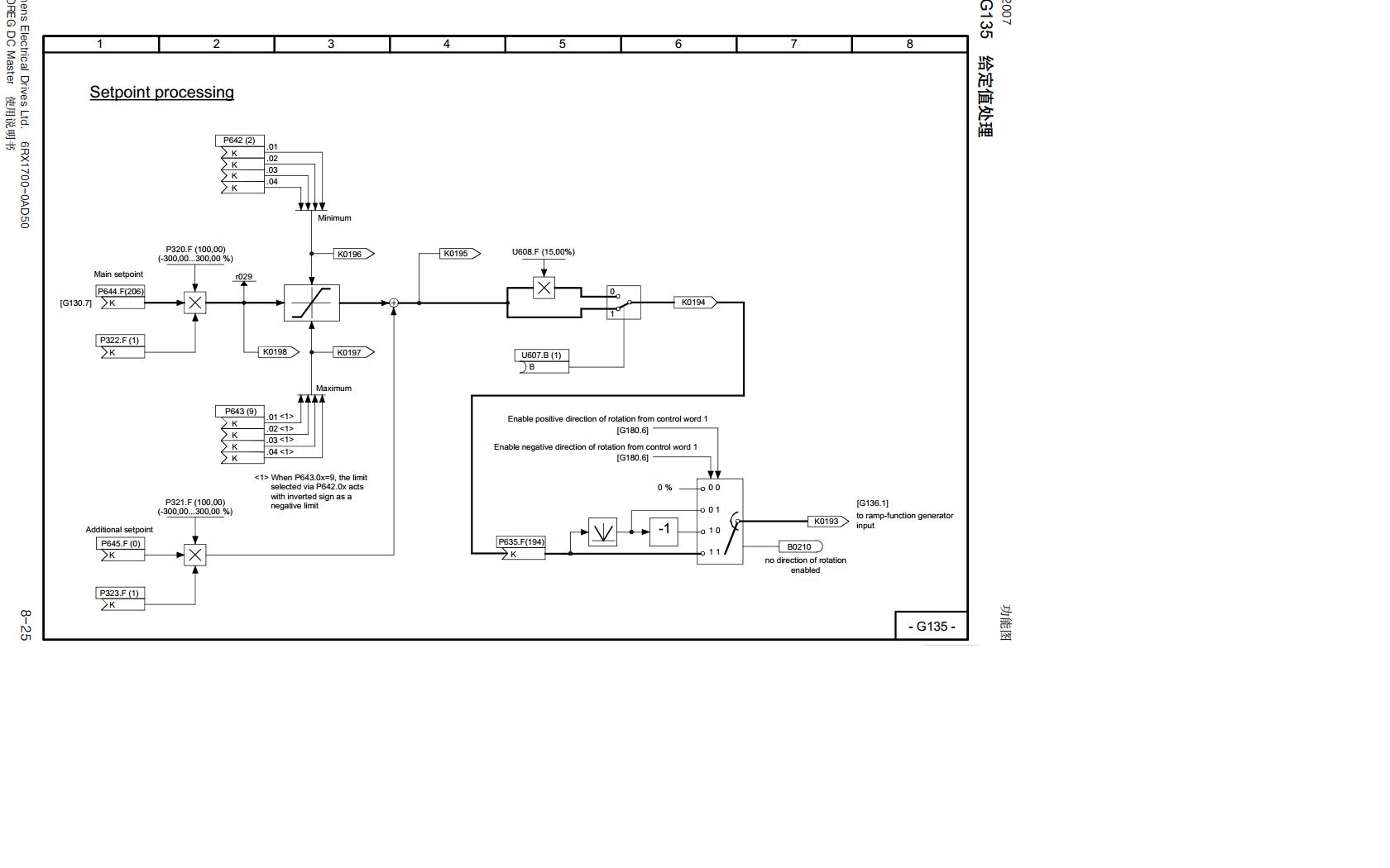

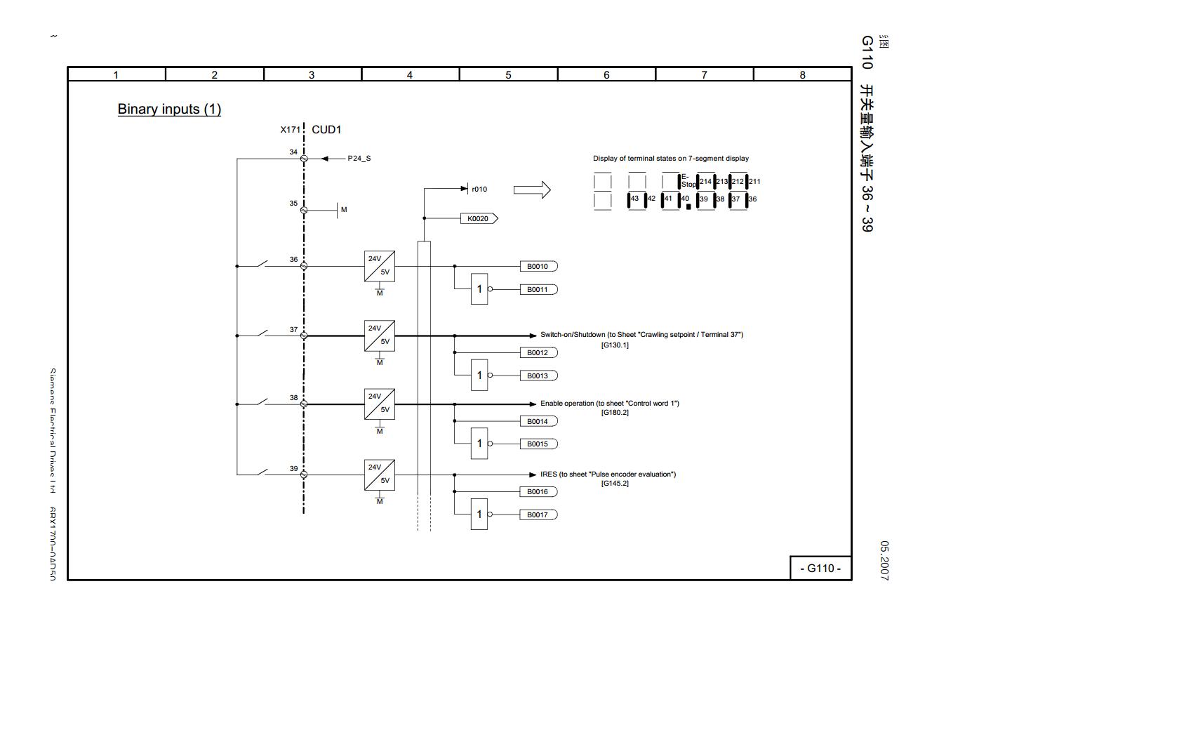

由PROFIBUS DP改作端子控制,参数做出相应的修改是必须的,总的来说修改的参数设及两个部分一是控制源,一是给定源;之前你采用的是DP控制那么先不考虑你DP送来的命令是如何使用的,首先一个P648就要修改,从当前的P648=Kxxxx改为K9,这时候命令源就修改为由P648的各串行输入未来控制了(具体位的定义参考G180功能图),再一个我们还是不考虑你DP送来的给定是如何使用的(如果是DP提供给定值的话),我们需要把当前的P433或P644(根据现在你的给定送到那个给定环节来确定)改为K0011即采用由模拟量输入1的端子来输入给定值,我个人在不影响当前使用的前提下建议将P433设为K0011,这样你的给定环节将来调节功能会更强一些。做好以上两部分后就结合你的工艺要求做一些微调就可以了,当然还包括你的模拟量通道设定等等,主要参考功能图如附图
