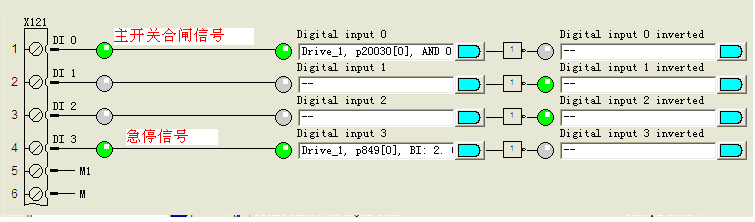

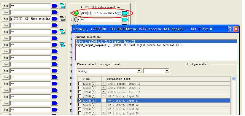

1如果你是CU读取的话,BICO链接可以选择是CU还是TM上的输入输出。
2如果是PLC读取的话你需要配置相应的报文,传递给PLC,然后可以通过PI,PQ的方式读取输入输出。
