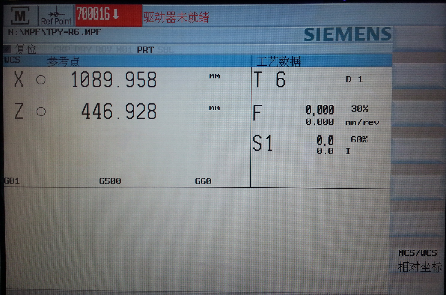

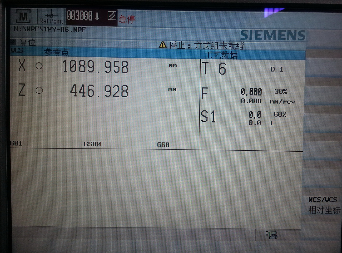

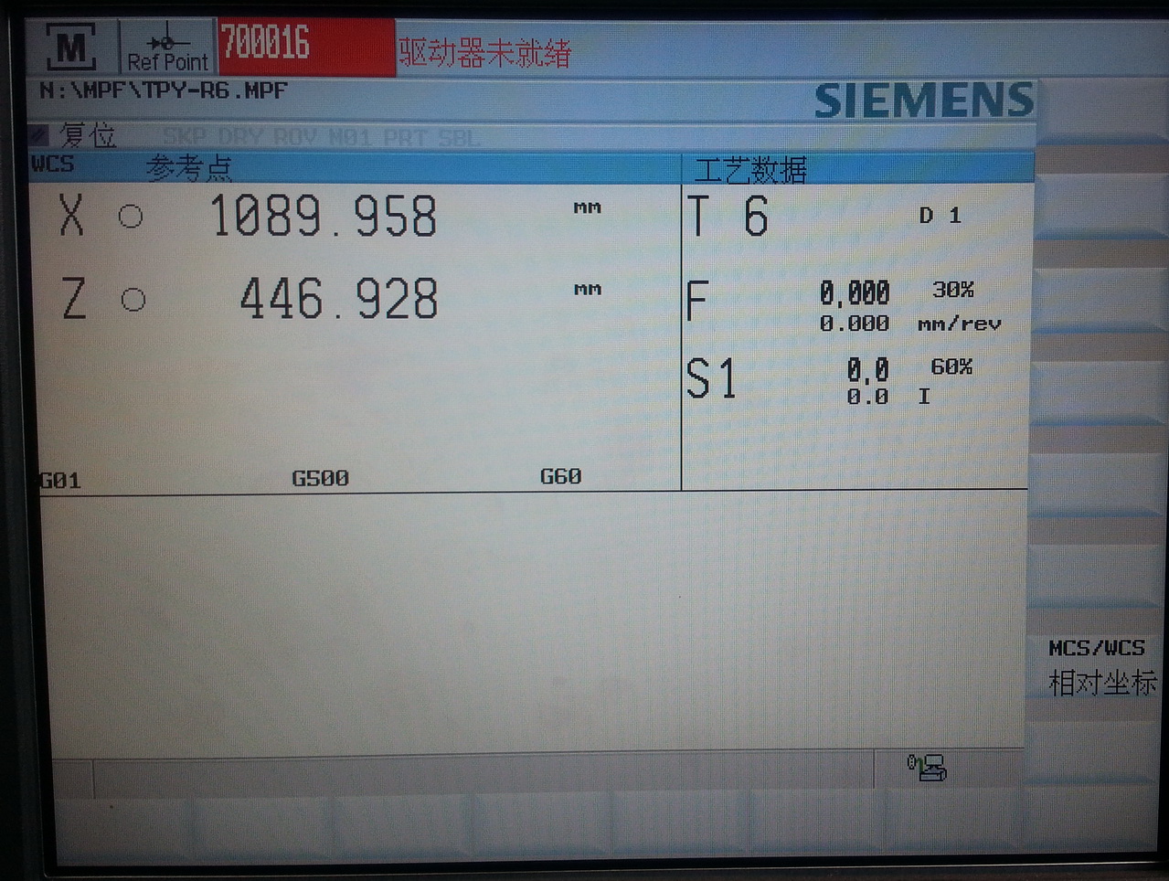

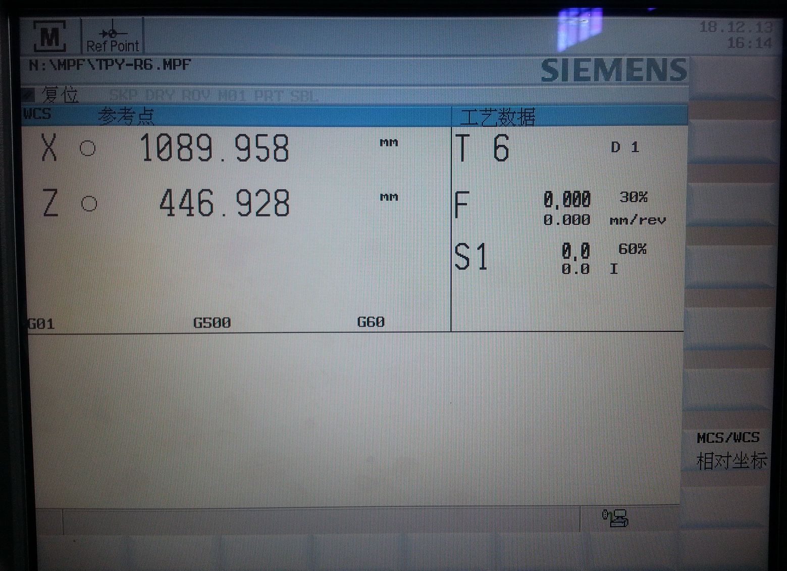

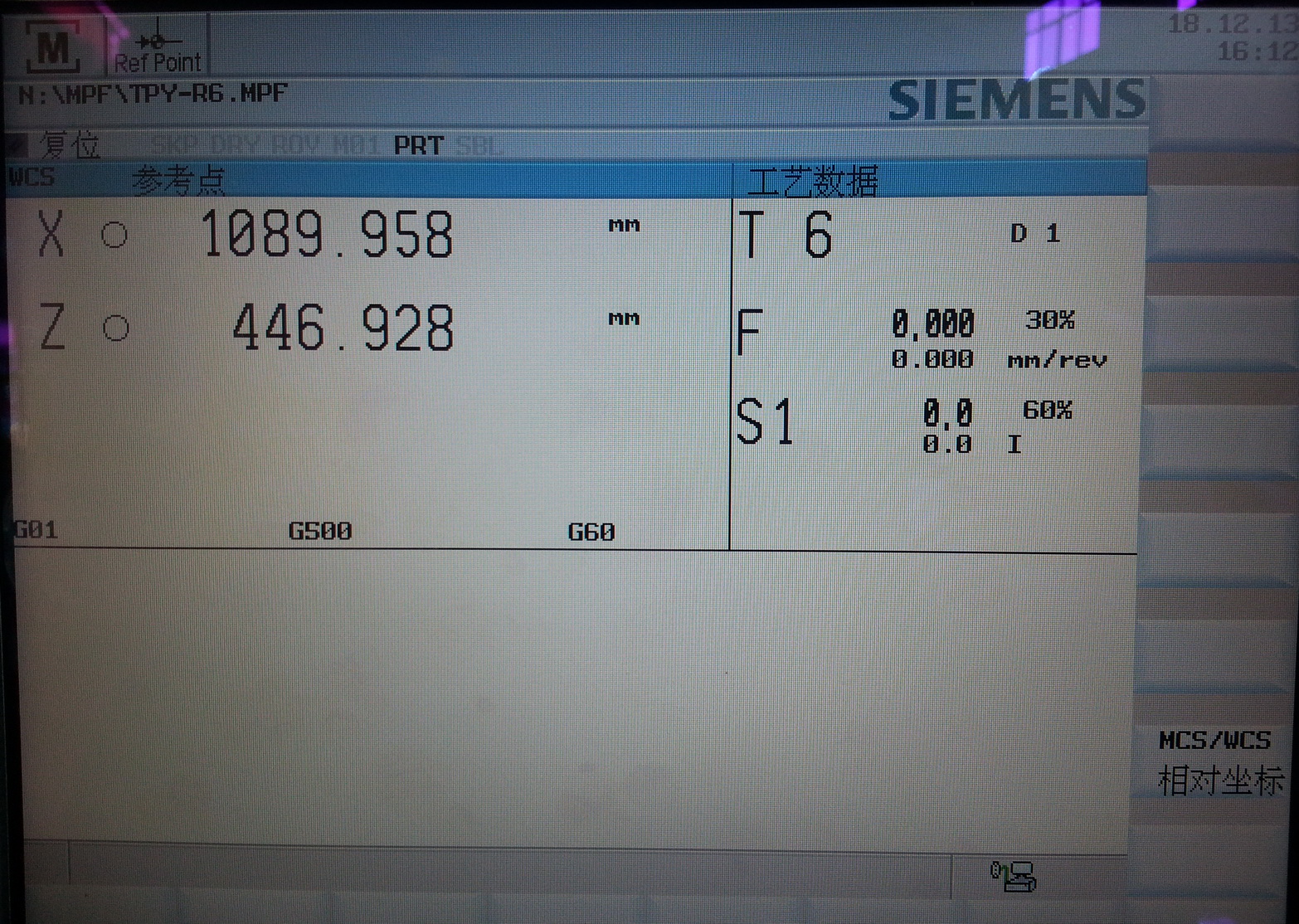

以上为2种上电情况,第二种上电后数控可以正常工作,请问这种情况正么?
急停松开上电时EF,ON/OFF1,ON/OFF3会先上电,而此时系统和驱动实际还未通讯上
(开机系统报警25202,等待通讯好后消失).
一句话:就是当驱动和系统通讯前EF,ON/OFF1,ON/OFF3全部上了就不行.
解决办法:修改plc,判断驱动通讯ok后(v27000002.5=1)再上ON/OFF1,ON/OFF3(系统X122的一二脚).
