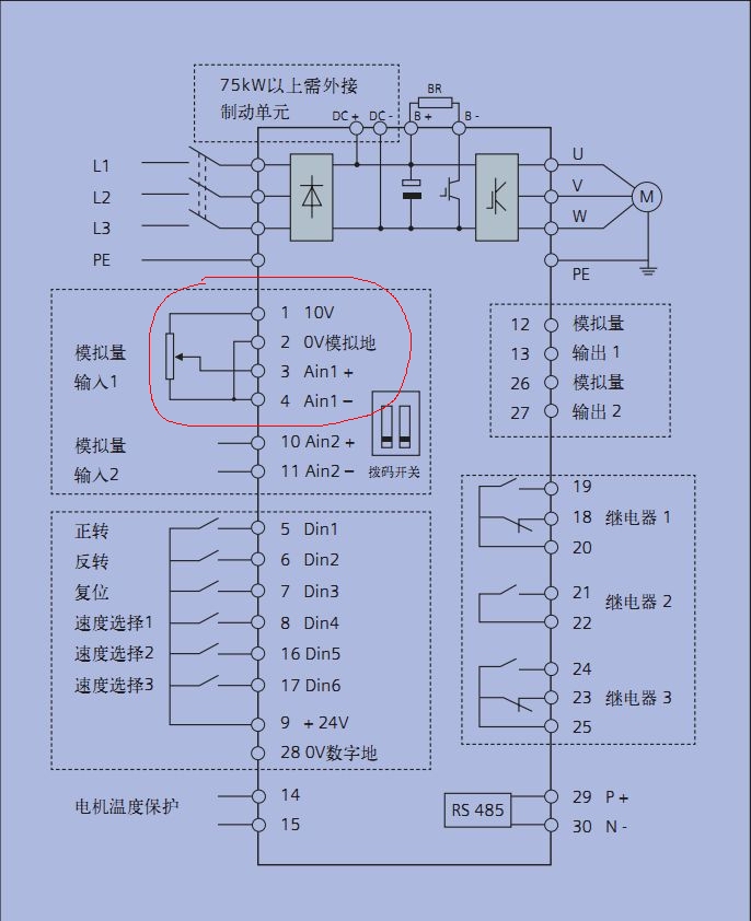

1.看了一下你的图片,关于你的PLC模拟量输入和模拟量输出不作细述。
个人对PR1接线你这里有点疑问,因为图片画面不完整,你的PR1应该是个电位器,取的是24V吧? 224模拟量输入是±10 V 电压信号,你这样作隐患太大。
另外你这样将模拟量输入进入PLC,然后通过PLC再将模拟量输出没有意思呀。
2.下面仅仅对你的变频器阐述一下,你的频率信号可由变频器的端子“1”和“2”提供的+10V直流电源,利用电位器改变输入端口AIN1+给定的模拟输入电压,见上传的图片。
楼主需要特别注意的是模拟量输入(电压或电流信号)仅仅修改P756是不够的,还要将端子板上的DIP开关,必须设定为正确的位置。DIP1(左面)模拟量输入1设为OFF,表示0-10V,模拟量输入1设为ON,表示0-20mA。DIP2(右面)同理。
假设模拟量输入1为0-10V信号:
P756.0=0 0表示单极性电压输入(0-10V)
P757.0=0 P758.0=0 电压0V对应0%的标度(即0Hz)
P759.0=10 P760.0=100 电压10V对应100%的标度(即0Hz,和P2000有关)
P761.0=0 死区宽度0V
上述这些参数需在变频器做快速调试后设置,另外其它剩余参数请根据实际设置。
应为
P759.0=10 P760.0=100 电压10V对应100%的标度(即50Hz,和P2000有关)
笔误,对不起,太晚有点困,没检查出。
