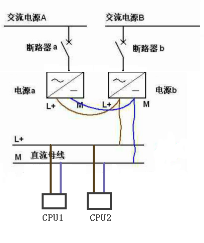

为什么会这样啊。。。。
你得把图补上来。
看到了补上来的图片,个人观点供参考。
你这样直接并联不合理,原因是虽然从理论上2个参数一样的电源可以并联使用,但是实际上多少会有一些差异(输出性能),包括2个电源的输出电压也会有一些差异。NSWDN说的对,只要在2个电源的输出+端子各串联一个二极管就可以解决此问题。注意二极管的额定电流必须大于你电源的输出电流,二极管的正极连接24V输出端子,负极连接输出并联处。如果该回路连接距离较长,适当调整一下输出电压或者直接用肖特基型二极管,此类二极管正向压降比较小,一般在0.25V左右(常用硅型二极管的正向压降为0.7V)。
