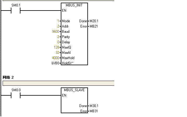

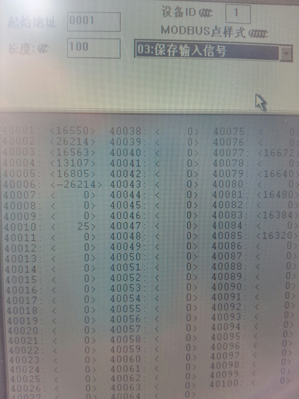

是41034和41035.对方DCS的modbus的地址可能要在前面的基础上加1或减1,因为有的定义地址从0开始,有的从1开始。还有你的数据是VD应该是浮点数占2个字,但modbus传送是1个字。要想把浮点数传过去估计沟通比较费事,不如直接传字过去再告诉其标定范围让其像运算模拟量一样得出浮点数还更好一点。还有通不上那modbus从站功能程序块会有出错信息的,到时看看可能会有帮助。
