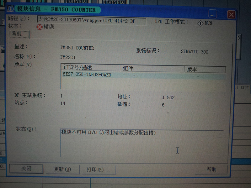

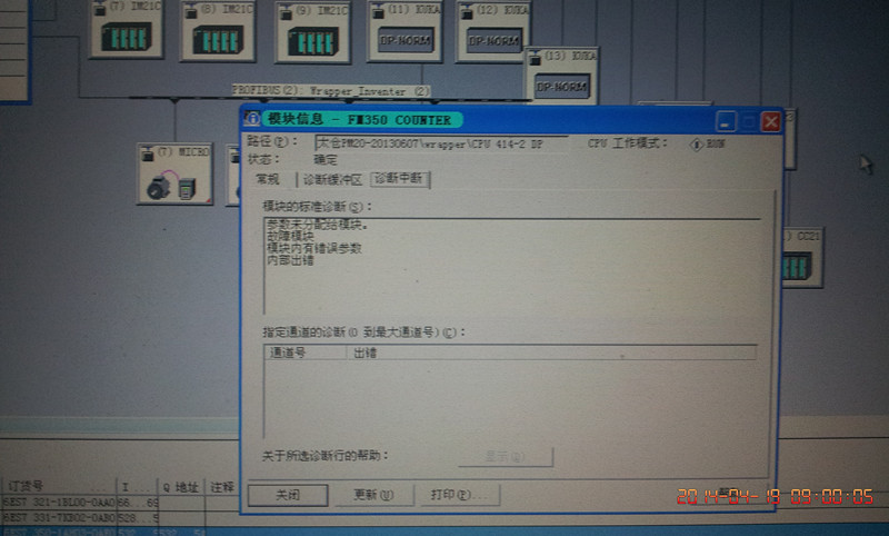

硬件更换了,但是软件的参数都没有设定,换上去之后还是不行。你把你的原来的硬件组态,重新编译下载到目前的系统中,这样把参数赋给了新的FM350-1,就可以正常运行。
问题补充:
这个是需要停机的,程序不需要重新下载,只是在硬件组态画面,厂家给你的plc程序文件,你打开step软件到hardware 硬件组态画面,重新编译保存,并下载进去就可以了。
当中第三页和第四页!
