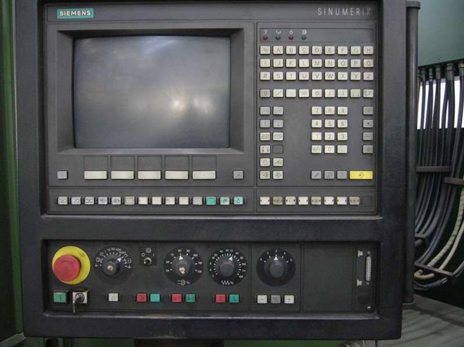

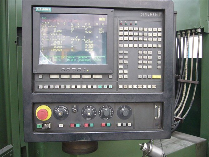

你可在淘宝上买个视频转换卡,说明是EGA或CGA转VGA的,然后在淘宝上买个12寸的液晶显示器,视频转换卡要买频率自动跟踪的,下面是我改造820M液晶显示器的转换卡网址:
http://gbs5658.b2b.hc360.com/
