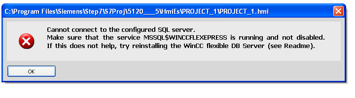

第一次的安装顺序是这样的 STEP 7 ,WinCC Flexible 2008 SP3 , Starter V4.3.3.0
第二次的安装顺序是这样的 STEP 7 , Starter V4.3.3.0 ,WinCC Flexible 2008 SP3
两次装好后WinCC Flexible 2008 SP3 打开项目时都会报错。
另外根据错误提示我检查了SQL,里面MSSQL$WINCCFLEXEPRESS这个进程是Enable状态。
麻烦各位老大给个指导意见。
下载wincc flexible 2008 SP4重新安装。包好!我同事前段时间出现跟你同样问题。
