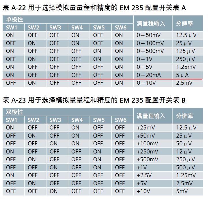

2.EM235(4输入/1输出)模拟量模块 6ES7 235-0KD22-0XA0 ,可以通过DIP拨码开关设置为不同的测量方法。开关的设置应用于整个模块,一个模块只能设置为一种测量范围。(注:开关设置只有在重新上电后才能生效)
现在要正确的设置EM235模拟量模块DIP拨码开关,电磁流量计是单极性4-20mA信号,所以DIP拨码开关应设为:100001,(含义是:输入范围为电流0~20mA ,数据字格式为单极性 ,量程范围0~32000,4-20mA对应6400—32000)见上传图片“EM235DIP拨码开关定义”。

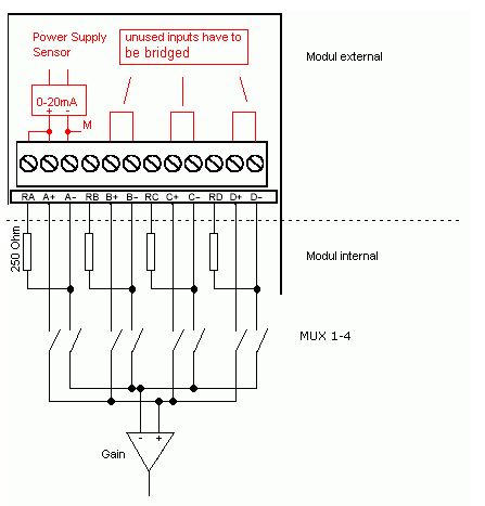

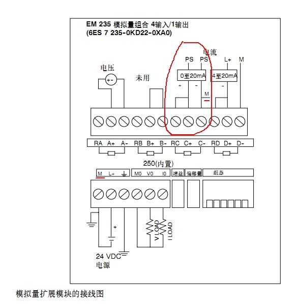

4.接下来是接线,EM235有4个AI点和1个AO点,我们现在只接电磁流量计。见上传图片“EM235接线图”。按图上所示接线就可以啦。
举例:电磁流量计的IOUT(正)接A+同时要RA与并联,电磁流量计的ICOM(负)接A-同时连接模块电源输入的M端。其它未使用的输入端一定要短接,如B+短接B-,C+短接C-,D+短接D-。
