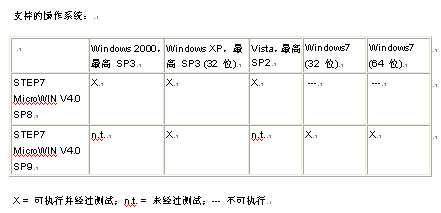

西门子200可以在win7中安装,参考兼容性表单附件。
编辑smart屏需要在中国版本的插件,win7同样兼容,
Microsoft Windows XP 专业版 SP3
Microsoft Windows 7 专业版,旗舰版。
Microsoft Windows 7 SP1 专业版,旗舰版。
参考兼容性测试链接:http://support.automation.siemens.com/CN/llisapi.dll?func=cslib.csinfo&lang=zh&objid=64847781&caller=view
