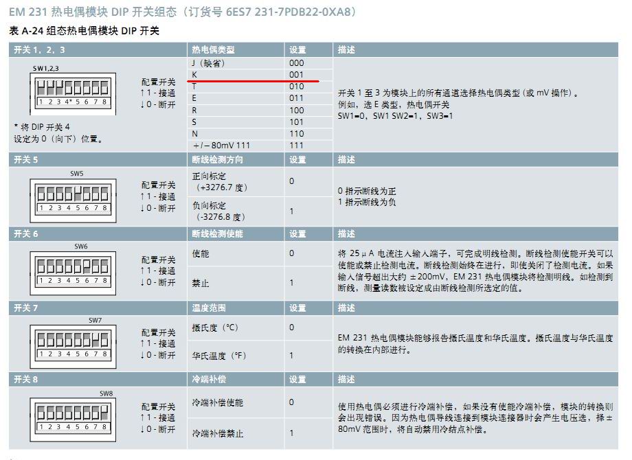

1.模块上的开关SW3拨在ON的位置,你的这个设置是正确的,00100000对应的就是K型热电偶,见上传图片。

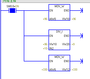

2.你的程序也没有问题,只是你这样温度没有小数点。
温度模拟量输入模块(EM231 TC、EM231 RTD)所读取的数据是温度测量值的10倍(摄氏或华氏温度),如520相当于52.0度。
通常温度程序是直接读PIW数值后,然后先将整型转化为双整型,双整型再转化为实型,最后除以10.0即为实际温度值。

3.热电偶模块,4路输入热电偶订货号为:6ES7 231-7PD22-0XA0 ,8路输入热电偶订货号为:6ES7 231-7PF22-0XA0 。DIP开关设为00100000,模块必须要重新上电。
