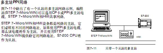

可以的,s7-200支持一从多主的通讯模式。226做从站,触摸屏 均做主站。
