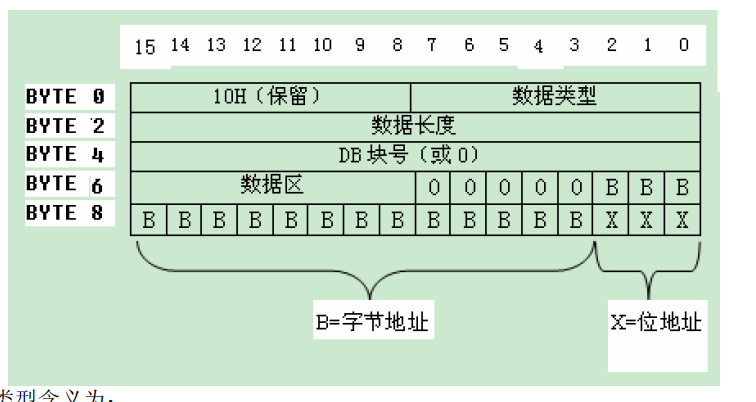

这个冒泡排序法,我现在就是不懂
L LD 6
L DW#16#FFFFFF
AD
T LD 10
这个注释写的/数据块起始地址去掉数据区标识部分 ,那这个数据区在any的第六个字节,它是以数据存储的吗,如果是那是以什么方式存储进去的,我的理解就是DB块的DW,W,B,等标识,那6个f二进制都是1,它是怎么综合的?
原程序是先判断写入的变量是不是DB块的变量,不是就报错误2,是的话就把LB6中的内容去掉,就是与FFFFFF相与的程序。 DW#16#FFFFFF表示的是32位的,与LD6相与后正好把高字节的内容(即表示数据区含义的部分)去掉了。而你补充的LB6是保存变量的数据区,不同的数据区对应的数值不同,见你的文档。因为程序中使用内部区域间接寻址,所以把LB6的内容去掉了。使用交叉区域间接寻址的话,这步就不用了,但下面的寻址表示改为W [AR1,P#2.0]。
